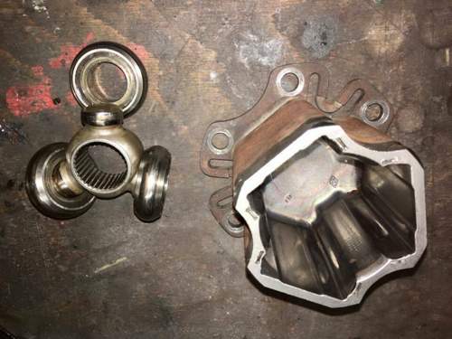

Mööp,
da ist das Problem. die haben keinen Deckel. Das Gehäuse wird in Blickrichtung Radseite etwas zusammengepresst sodass das Tripode nicht raus kommt. Haben aber wohl schon einige mal aufgefeilt/aufgebogen oder sonstwas. Meins war so gelutscht dass es mitm Hammer raus ging zur Fehleranalyse.
Eine Welle im Zubehör gibt es wirklich nur für die Fahrerseite!! Ich habe für die Spidan kanpp 200€ bezahlt.
Allerdings sollte man die Gelenke umbauen können da diese identisch sind und nur die Welle eine unterschiedliche länge hat. Sprich 2x linke WElle kaufen, eine zerlegen. Das Aussengelenk ist ja nur mit dem Klemmring gesichert. Dann das Tripodegehäuse etwas weiten, Gelenk raus, auf die andere Welle (ist auch dann nur Sprengring gesichert) und wieder rein ins Gehäuse, zubiegen.

Ja genau das hat der von der Werkstatt auch gesagt. Bei mir sind genau die Gelenke an der Getriebeseite defekt.
Aber wenn ich doch die Tripodegehäuse nicht von der Welle bekomme, dann kann ich doch auch nix umbauen , oder hab ich was falsch verstanden?
Man bekommt sie schon runter, aber es ist nicht geplant dass sie zerlegt werden. Auf meinem Foto oben siehst du 6 längliche Kerben. Damit haben sie das Material an der Stelle geweitet und somit die Führung der Rollen verengt. Damit sind die Rollen in das Gehäuse gebannt. Wenn man die Enden wieder etwas weitet (vllt. 0,5mm) kann man das Tripode rausnehmen und alles umbauen.
Am Alu Gehäuse rumbiegen?
Ok verstanden. Ist halt nur die Frage was billiger ist. Neue Originalwelle oder Zubehörwelle und mehr Arbeitsstunden.
