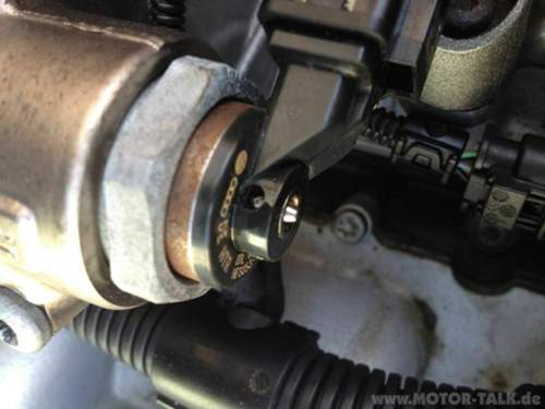

Servus,
Hatte heute 2 mal das Problem das mein dicker im Standgas einfach abgesoffen ist in der P Stellung.
Darauf hin hab ich den Fehlerspeicher auslesen lassen : Kraftstoffsystem (Bank1) Rail-/Systemdruck zu niedrig P0087-002--Sporadisch.
Hatte von euch schon jemand so einen Fehler bzw. Hat einer ne Idee was das sein könnte.
Danke im Voraus MfG

Ist also nicht abgesoffen, sondern verdurstet :D
Hört sich nach Kraftstoffpumpe oder einer Undichtigkeit an.

Sitzt das Magnetventil ordentlich an der Spritpumpe?
Stecker richtig drauf?
Riecht es nach Benz im Motorraum?
Die Verbindungen der Spritleitungen geprüft?
Wie war denn der Druck im Leerlauf?
Hattest du vor dem Ausgehen Leistung abgefragt oder hat er ewig mit Standgas gelaufen?
Wann wurden das letzte mal die Kraftstofffilter getauscht?

Magnetventil hatte ich noch nicht nachgeschaut da ich noch nicht weis wo es sitzt.
Motor wurde von audi vor 2tkm erneuert . Riecht nicht nach Sprit im motorraum. Druck im Leerlauf hab ich auch noch nicht geprüft. Motor ist lange im Standgas gelaufen und dann ausgegangen danach hat er ne weile georgelt und ist angesprungen und anschließend nach 5 min das gleiche nochmal.
Vorne links und rechts an den Zylinderköpfen sitzen die Kraftstoffpumpen mit Magnetventil.
Vergleich mal Druck links und rechts bei verschiedenen Drehzahlen.

Eventuell ist der Raildrucksensor defekt oder hat nen Wackler...
Einfach mal ueberpruefen... Dazu muss aber die Ansaugbruecke runter :/

I VCDS muesste der agezeigt werden.. ist der G247.. Der sitzt vorne auf der Fahrerseite unter dem Saugrohr.. Um dranzukommen direkt, muss leider das Saugrohr ausgebaut werden..
