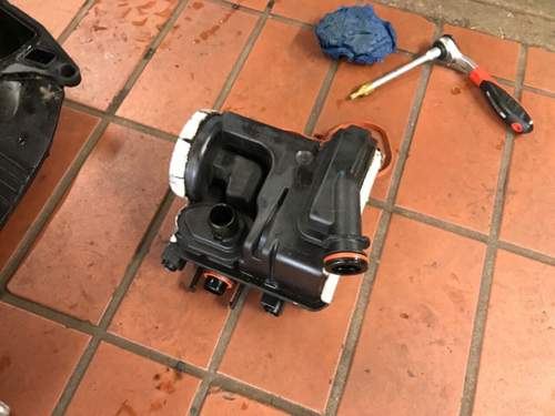

Hallo Zusammen
Mein audi s7 hat pl?tzlich w?hrend der fahrt angefangen im motorraum sehr stark zu pfeifen... er pfeit nir wenn ich vom gas gehe und wenn das auto steht pfeift er auch sehr stark auf der beifahrerseite, ich hab ein video gemacht, kann mir jemand sagen was das ist oder was es sein kann???
Hier der link zum Video:
Gruss
Edi
Mach mal den Öldeckel auf bei laufendem Motor - ist das Pfeifen dann weg?
Falls ja: Kurbelgehäuseentlüftung

Kann es jetzt nicht testen, da er jetzt in der werkstat steht. Aber als der pannenhelfer denn fehler ausgelesen hat, war die meldung das er irgendwo falschluft saugt...

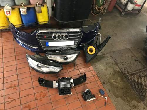

Genau das ist die Ursache... so ein Video hab ich auch. Reparatur kostet ca. 2.500,- € weil das nur bei Audi gemacht werden kann. Das Pfeifen kommt vom Kurbelgehäuse-Entlüftungsventil und das ist derart schwer zugängig, dass die dafür den Vorderbau nach vorne ziehen und den Moto in die Servicestellung verschieben müssen. Je nach verbauten Assistenzsystemen (Abstandsregeltempomat, Einparksystem etc.) muss der ganze Kram dann wieder kalibriert werden.
Bei mir haben sie dafür ca. 1 Woche gebraucht.... :(
LG, Pete

Hmmm.. zum das Kurbelgehäuse-Entlüftungsventil auzutauschen brauch man so lange? Hast du das bei deinem Audi S7 auch wechseln m?ssen und wie viel hat das genau gekostet?
Gruss, edi
Hi Edi,
ja, hab ich und ja, leider braucht man dafür so lange - das Teil sitzt irgendwo am hinteren Motor (also fast im Innenraum ;) ) und Audi musste dafür den kompletten Vorderwagen in die sog. "Servicestellung" bringen. Bei mir hat das - wie gesagt - ca. 2.500€ gekostet.

Muss das eine Audi garage machen oder kann ich das auch in einer anderen Garage bringen?
Kann jeder machen der Ahnung von der Sache hat. Wird nicht ml zwingend ne Hebebühne benötigt. Hab meine selber gewechselt. Habe ca 5 Stunden dafür gebraucht. Teil selber hat bei Audi 210€ gekostet. Daher finde ich die 2500 überzogen.
Schöne Grüße Markus
@markus_88 schrieb am 18. April 2018 um 18:32:43 Uhr:
Schöne Grüße Markus
Genau!! Fûr Chf 1000.00 hat das mein mechaniker gemacht... 2500 halt schon bisschen ûberzogen...
