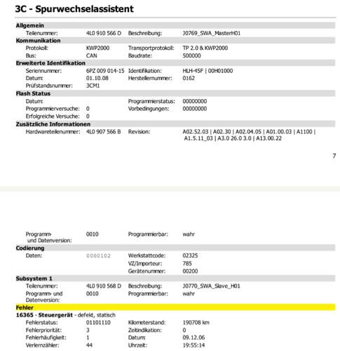

oO Dann bin ich ja anscheinend ganz auf dem Falschen Dampfer. Ich hänge mal das Logfile mit an. Evtl könnt Ihr mir ja sagen welches Teil nach eurer Meinung defekt ist und wo das Teil dann verbaut ist.

ja, der Dampfer ist wohl ein wenig vom Weg abgekommen :), denn vom Komfortsteuergerät ist in dem Log nicht s zu finden.
Was du da gepostet hast, ist vom September 2020 also schon ein halbes Jahr alt, besser wäre was Aktuelles.
Das dort als defekt bezeichnete Steuergerät 2 für Spurwechselassistent (J770) ist das auf der linken Seite (Fahrerseite) am Stoßfänger, den Ausbau habe ich gestern Nachmittag bereits beschrieben.

Ich würde die sporadischen Fehler erstmal löschen und abwarten, ob die wiederkommen. Wenn du Glück hast, hat es sich inzwischen erledigt.
Die Fehler vom MMI werden wiederkommen aber die kann man vernachlässigen, die hatte mein 4F auch nachdem ich ein Update und aktuellere Navi-Daten aufgespielt hatte. Den Fehler kann man auch wegbekommen, indem man paar Tricks anwendet und im Hidden Menue rummacht. Das war mir zu gefährlich also habe ich die Finger davon gelassen.
Lange Rede kurzer Sinn:
Fehler löschen (und abwarten) und das J770 erneuern und dann bei Audi kalibrieren lassen.

Das müsste ja dann eigentlich die Nummer 4L0 910 568 D haben
gern geschehen.
Die Nummer scheint zu passen, die steht jedenfalls so in Deinem Logfile:
Subsystem 1 - Teilenummer: 4L0 910 568 D
Bauteil: J0770_SWA_Slave_H01 0010
1 Fehler gefunden:
02850 - Steuergerät 2 für Spurwechselassistent (J770)
014 - defekt
