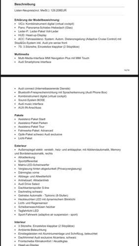

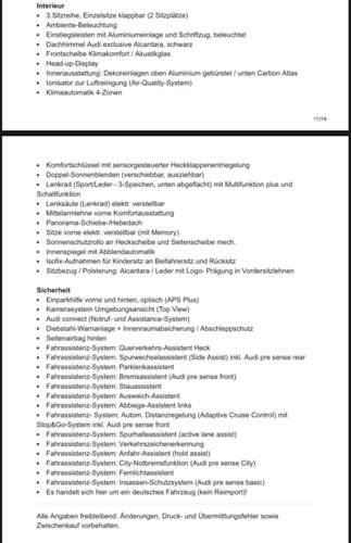

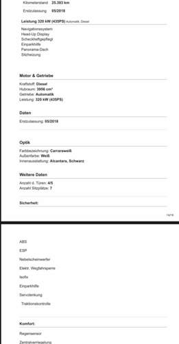

Ich möchte mir einen SQ7 mit 25.800 KM Laufleistung kaufen. BJ 05/18, so gut wie volle Hütte.
Kaufpreis 72000 €. (kein Audi Händler). Service ist neu, Bremsen sowie Beläge sind neu.
Wagen besitzt einen premium CarGarantie bzw. eine Garantie die der Händler gibt. CarGarantie soll der Garantieversicherer sein, habe bisher nichts davon gehört bzw. Keine Erfahrung damit. Laut Verkäufer werden Motor/Getriebe und sämtliche nicht Verschleißteile wie bei Audi-Gebrauchtwagengarantie alles übernommen und der Wagen kann überall in Europa bei einer Vertragswerkstatt Garantieleistungen in Anspruch genommen werden.

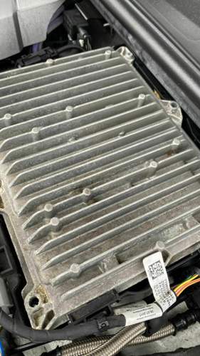

Probegefahren und habe nichts aussergewöhnliches feststellen können bis ich den Motorraum geöffnet habe.
Der Motor an sich war total sauber, sogar die Etiketten waren auf den Kabeln komplett noch wie neu bzw. noch weiss…
Folgendes habe ich aber festgestellt : Überall war sauber bis auf das Steuergerät. Es war sehr verdreckt,hatte Kalk und/-oder Korrossionsspuren. Es sah so aus dass ein gebrauchtes Steuergerät wäre. Die Dichtungen / Dichtungsschläuche im Motorraum sahen wie neu aus der Fabrik aus.
Ich habe dem Verkäufer demnach gefragt warum das so ist. Er meine dass es sensible Elektronik ist und dies nicht mit Wasser oder andere Chemikalien sauber gemacht worden ist.
Ich habe ein Bild vom Steuergerät hinzugefügt. Leider war ich zu dämlich und habe vergessen den gesamten Motorraum zu fotografieren.
Sind die Flecken auf dem Steuergerät ein Zufall bzw. Normal? Eventuell zu lange gestanden?
Vielleicht weiss das jemand oder jemand hat eine Idee was es sein könnte.

Der Motor wurde mit Motorreiniger gewaschen. Dieses Mittel reagiert so mit Aluminium. Daher sind Korrosionsspuren am Aluminiumgehäuse des Steuergeräts vorhanden.
Oh okay… das könnte natürlich eine Erklärung sein. Danke :)

Suchen Sie nach Anzeichen einer solchen Korrosion an anderen Aluminiumteilen des Motors. Das sollte meine These beweisen. So sollte das Steuergerätegehäuse natürlich auch nach 100k km nicht aussehen.
Ich konnte die Plastikabdeckung nicht so einfach entfernen. Konnte aber die Kraftstoffleitungen Richtung Einspirzsystem sehen sowie paar andere Rohre sie waren wie neu. Ich muss morgen nochmal dort hin fahren und mir den Motorraum erneut inspizieren. Eventuell finde ich etwas was Ihre These verstärkt.
Danke für den Tipp.
Kann es sein dass Schrauben am Steuergerätbefestigungs-laschen fehlen?

Ursprünglich ist der Controller mit 2 Schrauben befestigt.

Unserer (kein SQ allerdings) hat nun knapp 50 TKM, wenn man im Motorraum einmal durchwischt, sieht es da aus wie neu, wieso also hatte der eine Motorwäsche?
