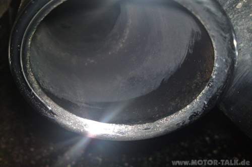

der Ölverbrauch meines TT 2.0 TFSI, EZ. 01/2009 wurde anlässlich des ersten Ölwechsels bei. ca. 20.000 KM vom Freundlichen einer vom Werk verordneten genauen Überprüfung unterzogen. Das frisch eingefüllte ÖL wurde nach gefahrenen 1000 Km abermals gewogen um dann aus der Differenz den Ölverbrauch in Liter/1000 Km zu ermitteltn. Bei mir sind es 0,2 Liter/1000 Km , das kann ich nun, bei Tachostand von ca. 28000 KM, auch bestätigen.
Das mein TT gerne etwas Öl verbrennt kann man unschwer an den nachträglich montierten Chromblenden am Auspuff erkennen, hätte ich mir sparen können. . . .
Also das hab ich auch! Ich war sehr skeptisch, dass bei einem Benziner das so ausschaut... aber ich sagte (sage?) mir, dass es von der Direkteinspritzung kommt...
Also doch vom Öl das schwarze?
Grüße Kurt

Nein, das liegt eher am Turbolader. Die Gleitlager des Laufzeug wird logischerweise mit Motoröl geschmiert. Gedichtet wird nur über Labyrinth-Dichtung gegeüber Verdichterseite (bzw. Turbinenseite). Da kann der Verdichter schon mal Öl vom Lager raussaugen und in die luftführenden Leitungen (Schläuche, Ladeluftkühler) drücken. Tritt das stärker auf, muss man der Sache nachgehen. Da reicht es schon eine Schelle zu lösen und in die Leitung zu schauen. Sind die Wände stark mit Öl benetzt, oder steht das Öl, ist zumindest etwas faul. Einen leichte Benetzung hingegen ist normal!
Ansonsten produziert der E113 recht wenig Blow-by (Verbrennungsgase, die vom hohen Druck im Brennraum am Kolben vorbei ins Kurbelgehäuse drücken. Dieses Gas nimmt dabei Öl auf und landet als Nebel im Kurbelgeäuse. Von dort wird es der Verbrennungsluft wieder zugeführt). Von der Kolben-Ring-Auslegung her scheint de Motor ziemlich gut sein. Da würde mich das wundern, wenn es daher kommt.

So wiedermal 1500 km mehr und nen halben Liter reingekippt.
Ich bin definitiv beunruhigt...
Vor 250km war ich in der Waschanlage und habe noch den Auspuff poliert
Grüße Kurt
