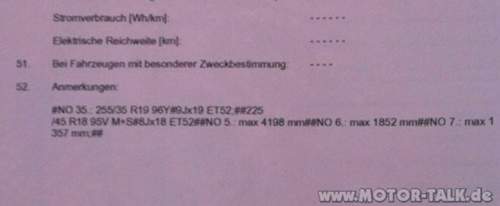

Vielen Dank Ravenous für den Hinweis. Dort habe ich die EWG-Übereinstimmungsbescheinigung gefunden. Leider werden die 255 nicht in diesem Dokument aufgeführt...
Ich versuche gerade über meinen freundlichen den alten Fahrzeugschein mit den Angaben zu erhalten. Sollte dies nicht funktionieren muss wohl der Weg ins Amt getätigt werden...
Hast du auch alles durchgeguckt? Das steht ganz am Ende unter Anmerkungen. Punkt 52. müssten die stehen. Dort stehen auch die 225iger M+S.
Bei mir steht unter Punkt 50. Anmerkungen:
No.32: 225/40 R17 94H M+S#7J17 ET47;##245/45 R17 95Y#5,5Jx17 ET50;##
Dann wird es wohl so sein, das die 19 Zöller nur dort aufgeführt sind, wenn das Fahrzeug ursprünglich damit bestellt und ausgeliefert wurde. Wahrscheinlich wurden die Räder später erst angeschafft.
