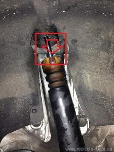

Hallo Leute,
seit einigen Wochen höre ich auf der linken Seite meines TTS Kabrios wenn ich über Schlaglöcher fahre und wenn ich im Stand am Kofferraum das Auto nach unten drücke den Stoßdämpfer quietschen. Hatte das von Euch auch schon wer? Was kostet das zu reparieren zu lassen bzw. habt Ihr ggf. eine andere Lösung? Das Rad habe ich abmontiert und die Federn sind es nicht. Auch habe ich den Bolzen des Stoßdämpfers oben abgezogen und mit WD40 eingesprüht aber ohne Erfolg. Ich hab MagneticRide wird das ggf. teurer bei einen Wechsel auf einen neuen Stoßdämpfer?

hatte ich auch schon. erste maßnahme war ebenfalls WD40 - hat aber alles nur schlimmer gemacht.
die lösung: silikonspray vom
endanschlagpuffer oben aus dem rohr ziehen, das WD40 wieder abwischen und großzügig silikonspray drauf. ist seit 1 1/2 jahren ruhe. bei bedarf halt wiederholen.
das hab ich vor 2 Wochen gemacht dann dachte ich es sei besser ab nun ist es wieder da und ich habe massig davon mit WD 40 eingesprüht. An den Dosen ist ja so eine Verlängerung von Schlauch dran und mit diesen hab ich das WD 40 reinlaufen lassen das es unten rausgetropft ist aber wie gesagt jetzt ist es wieder da.

ähm WD 40 ist meiner Meinung nach das gleiche wie Silikonspray oder nicht ?!?
Na dann bau ich morgen den Reifen nochmals ab und versuch es mit Silikonspray. Ich berichte Euch dann morgen Abend nochmals
