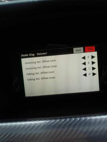

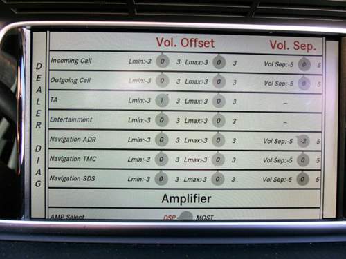

Nur so eine Idee:
Zündschlüssel auf die erste Stellung drehen (Radio geht an) und dann ein paar Sekunden die rote Auflegetaste, 1 und # gleichzeitig drücken bis der Engineering Mode aktiviert ist. Dann Sound -> TA Volume auswählen und TA dLmax Vol auf das Maximum stellen (ist bei mir 20).
Gruß, Keke
