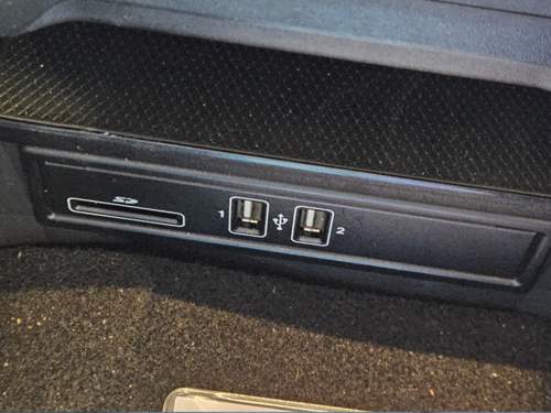

Habe schon USB mit SD Card, brauche ich USB dann noch immer zu tauschen?

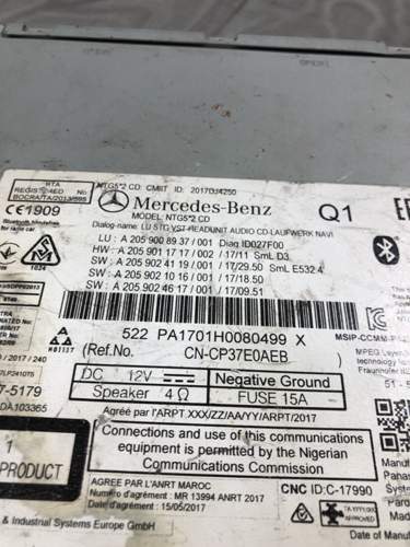

diese HU A2059008937 mit geänderter HW............. 1717 von Melko auf Panasonic Code 154 und Multimedia USB Anschluss a2058200226
danach ab zum Codierer
Ich habe den Multimedia USB wie im Bild. Brauche ich dann noch ein andere? Habe selbst ein 2014 Vormopf
Die HU aus dem Bild wird nicht funktionieren weil die HW 17.11 hat und nicht 17.17. Verstehe ich es dann ganz gut?
USB
HU
zb.165889585361dieses bei eBay und der Usb muss AUCH neu
HW a205 901 1717 steht auf dem Gerät
Auf dieser HU steht auch HW 17.11, ist das okay dann? Vorher haben sie geschrieben dass es 17.17 muß sein, deshalb Frage ich es Mal ??
Themenstarteram 20. Januar 2024 um 16:33
Ah Scheisse hatte gar nicht gut geguckt ?? steht natürlich 17.17 dabei
