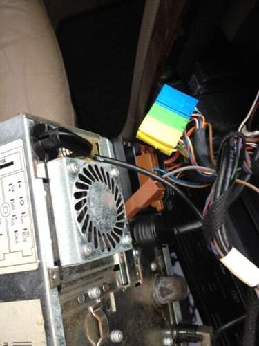

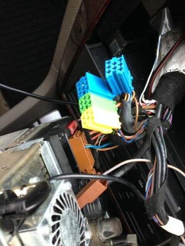

Habe vor ein Aux In Kabel am CD Eingang ein zu bauen.
Wie man das Navi Modul entfernt habe ich schon gefunden.
Weisst ihr ob man den Audio Kabel irgendwo durch den Aschenbecher raus kommen lassen kann?

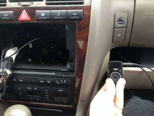

Ich weiss nicht, ob es jetzt nicht schon zu spät ist, aber man kann das richtig richtig geil machen.

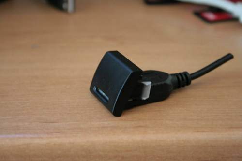

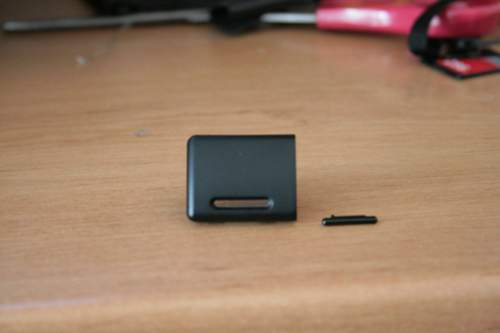

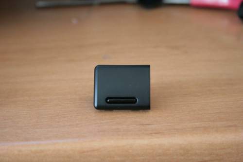

Ich habe mir einen Klinke weiblich/weiblich Stecker gekauft, und den unter dem Original Freisprech-Stecker verbaut. Dazu ploppt man die kleine Wartungsluke unter der Armlehne hinaus und schraubt die Halterung raus. Das Stück Kabelbaum von der FSE kann man dann zur Seite schieben, und den w/w Stecker in einem Kleinen Loch (6mm mein ich aber mess vorher mal) in der Halterung verbauen. (verkleb den Stecker bloß ordentlich) Danach kannst du dir mit einem ganz normalem Klinkenkabel den AUX Anschluss in die Armlehne legen (die hat unten extra dafür ein Loch).
(Zum eigentlichen Kabel verlegen machst die Mitteltunnelverkleidung Beifahrerseite raus und ziehst das Aux-Kabel mit nem Zugdraht durch. Halt dich an den Lüftungsschacht, das ist alles nicht die Welt)

Hier sind die Bilder. Ich hoffe das hilft dir.
Wenn du noch Fragen hast, frag. Nichts ist ärgerlicher als ein verbastelter Innenraum in einem A8

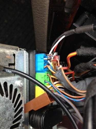

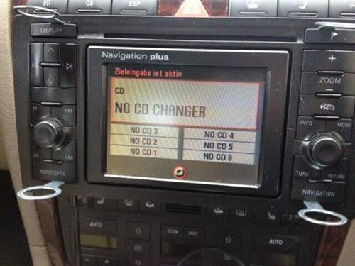

Du kaufst genau das Dingen das du in deinem Original Post angehängt hast. Das muss an den CD-Wechsler Anschluss von deinem Radio und dieses Kabel verlegst du. Im Radio wird dementsprechend dann auch CD-Wechsler stehen.
Stromversorgung ist zum Handy laden, wenn du das nicht brauchst gut aber ich denke jeder hat heute so nen Handlader dabei und so hast du keinen Kabelsalat.
Das Original Telefon ist danach deaktiviert. Ich hatte selber versucht, das Innenmikro davon anzuzapfen und war auch erfolgreich, aber das Signal ist so schwach das man schreien muss/ einen Verstärker verbauen müsste. Zum Freisprechen also ein neues Micro verbauen.
Mit dem Telefon hat das alles also gar nichts zu tun, du musst es nur aus dem Weg bekommen.

Das blaue Teil wird dan eingesteckt wo jetzt der CD-Player angeschlossen ist.
Ok danke, das heißt dann den CD Player kann man nicht mehr nutzen...
gut da kann man wohl auch drauf verzichten wenn das mit dem Kabel funktioniert.
Es gibt Geräte bei denen der CD-Wechsler aktiv bleibt und andere die ihn komplett ersetzen, es ist somit Vorsicht beim Kauf geboten :-)
