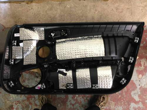

Was kann man sich unter einem Entprellkit vorstellen? Dämmmatten?

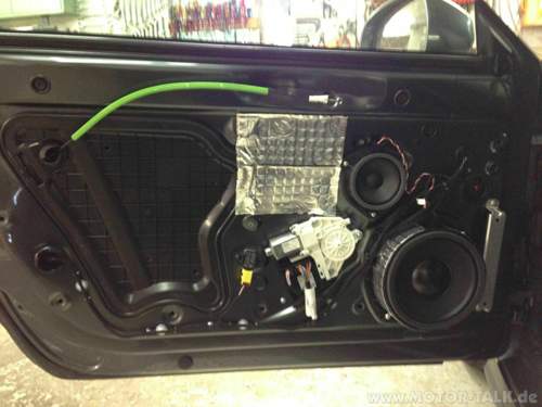

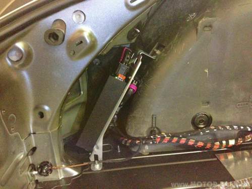

Ich häng einfach mal ein paar Bilder an, wie es laut Anleitung aussehen soll. Da bleibt dann aber noch was von den Matten über, sodass man da noch ein bisschen mehr anbringen kann.
Sind auch Vergleichsbilder dabei, altes System vs. neues, inkl. Verstärkerinnenleben.

Hatte vorher das Concert mit dem normalen Aktivsystem. Einbau war größtenteils Plug'n'Play. Adapter für den Anschluss am Verstärker ist dabei. Nur die Anschlüsse für die Hochtöner müssen am Verstärkerstecker neu eingepinnt werden. Mein TT ist BJ 10/12, ob das bei älteren BJ auch so ist, ka.
