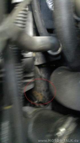

Hallo Leute mir ist heute was ärgerliches passiert...
Ich war mit meinem Vectra unterwegs auf der Landstraße... Sportmodus und etwas flott unterwegs...
Irgendwann kam dann eine Stelle in der es ziemlich steil Bergab ging und dann direkt wieder Bergauf... in der kurzen gerade in der Mitte dieser Stelle...ein Bahnübergang und im Asphalt eine schöne Vertiefung die man leider erst sieht wenn man sie schon direkt vor dem Auto hat...
Nun ging es also erstmal Bergab...der Tacho zeigte 110 und ich passierte die Stelle und es gab einen mächtigen rumms... nicht die Stoßstange...nein da muss der Underboden auf den Boden geknallt sein... ich kann mir nicht vorstellen das die Reifen so laut waren beim Einfedern...
Bin dann erstmal in dem nächsten Stück in ein Waldstück gefahren und hab alles gecheckt...
Erster Gedanke war...Ölwanne... der Unterbodenschutz sieht soweit Ok aus... verliert kein Öl...alles wunderbar...
Als ich dann von oben reinschaute sah ich - wenn man direkt links unten neben dem Batteriekasten runterschaut - einen Riss in einem schwarzen Metallteil... die schlimme Vermutung von mir ist das dieses Teil zum Autorahmen gehört...also Sicherheits und TÜV Relevant ist!?
Es ist ein schwarzes teil das wie ein viereck vorne im Motorraum unten ist...direkt darunter ist dann die Unterbodenverkleidung...
Habe leider nur ein schlechtes Bild zustande bekommen... was meint ihr dazu?
Ist sowas reperabel? Und was kostet sowas denn?

deiner Beschreibung zufolge ist das der Vorderachsträger!
mach am besten mal bessere Bilder...
reparieren darf man da dran eigentlich nix und fahren würd ich solange man nicht weiß was genau ist auch nicht
neu wird man sich denke ich mal leicht hinsetzen beim Preis
lass erstmal genau schauen was defekt ist oder schau selbst nochmal richtig
Gruß Micha

Von links nach rechts ist das teil mit einem Art...dicken schwarzen Rohr verbunden.
Hab gerade nochmal genauer nachgesehen... Fotos kann man da schlecht machen...mit der Hand erreicht man die Stelle auch nicht mal eben... aber ich hab mal nen Meterstab genommen und bin über die Stelle gefahren...total glatt... sieht anscheinend nur so aus als wäre da ein Riss... ist genau da wo das Teil quasi eine Kurve macht...vieleicht sieht das deshalb so aus.
Mach mal anständige Fotos, bzw. gehe gleich in die Werkstatt.
Ich persönlich kann es mir fast nicht vorstellen, dass der Vorderachskörper einen riss bekommen hat.
Verbogen ja, aber gerissen...kann ich mir (bis jetzt) nicht vorstellen
MfG
W!ldsau
Themenstarteram 9. August 2012 um 16:49
Ich werd mich mal drunter legen und die Unterbodenverkleidung abbauen...dann komm ich da ja direkt hin und kann die vermutete Stelle sehen.
Ich hab mir auch erst noch Gedanken gemacht ob das überhaupt sein kann...vorallem ob bei sowas nicht vorher die Ölwanne die grätsche mach bevor sowas Schaden nimmt. Aber scheint ja echt nur eine optische Täuschung zu sein... :)
Hab mal eben ein Vergleichsfoto geschossen.
Ich kann an der Stelle nichts Außergewöhnliches entdecken.

wenns gerissen ist dann schweiß es wieder, rostschutz und u-schutz drüber und fertig. dein auto wird da bei nem crash wenns ordentlich geschweißt ist bestimmt nich zuerst zerbersten.
Wenn deine Stoßdämpfer auf Block gehen, knallts auch deftig durch die Karosserie. Die Möglichkeit an einer nicht als Gefahrenstelle gekennzeichneten Fahrbahnunebenheit sein Kraftfahrzeug aufzusetzen, halte ich für gering bis unwahrscheinlich.
Auf deinem schlechten Foto kann man einen braunen Fleck erahnen. Falls dieser entlang des von dir festgestellten Risses liegt, wird dieser schon älter sein und das Braune drumherum erste Anzeichen von Korrosion.
