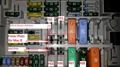

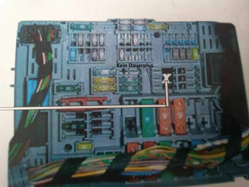

Ja gut, wie der Titel schon sagt, ich bräuchte "echtes" Dauerplus im Handschuhfach. Ich weiß, ich weiß, die SuFu, aber irgendwo werd ich aus den Infos nicht schlau. Vergleichsweise auch mal in anderen Foren gelesen, doch am Ende noch mehr irritiert... :(
Ein Kabel von der Batterie im Kofferraum bis vor ins Handschuhfach ziehen möchte ich eigentlich nicht, zuweilen ich jetzt gefühlte tausend Infos gelesen habe, dass es dem Batteriemanagement schadet, sobald man da einen Dauerverbraucher anschließt. Zudem will ich das Cabby nicht halb zerlegen, nur um da ein Kabel durchzuwürgen.
Angeblich gäbe es im Handschuhfach (Sicherungskasten) auch ein "echtes" Dauerplus, doch andere verneinen dies wiederum. Von verschiedenen Sicherungskästen ist außerdem die Rede. Werd ich echt nicht schlau draus.
Wie gesagt, ich bräuchte echtes Dauerplus, welches sich mit dem Sleepmodus nicht abschaltet...

Na ich weiß nicht, dachte da eher an den Sicherungskasten an sich. Solche Sachen wie Alarmanlage oder Parklicht müssen ja auch mit Dauerstrom versorgt und können nicht einfach mal so nach 20 Minuten abgeschalten werden... :(
Mhh, da hast du Recht!
die allereinfachste Lösung ist die Zuleitung zur Gebbläseendstuffe. Es ist eine rote 4mm-Leitung und ist mit 50A abgesichert. Also kannst auch ordentlich belasten.
Kauf dir für 0,20€ einen Stromabzweiger und klemm einfach an das Kabel.
Und das beste, daür muss nicht mal der Handschuhfach raus.

Der Sicherungskasten wird mit Plus versorgt. Früher ( vermutlich heute auch noch) war auf der Klemme 15+ Dauerplus. Das könnte selbst ein Zahlenschubser mit einer Prüflampe rausmessen. Dann dort in der Kammer ein 1,5 mm2 Draht anschließen oder an der Zuleitung mit einem "Stromklau".

Hätte ich auch nicht gedacht, ist aber scheinbar tatsächlich so. Es werden nur ganz bestimmte einzelne Steuergeräte weiter betrieben, der Rest wird mit dem Einschlafen des Fahrzeuges abgeschaltet - einschließlich des Pdeudo-Dauerplus im Sicherungskasten.
War vorhin bei BMW und hab mir das vom Elektriker erklären lassen (waren übrigens dahingehend sehr entgegenkommend). Man müsste tatsächlich ein extra Kabel von der Batterie legen, läuft dann aber Gefahr, dass das Bussystem gestört wird und das gesamte Fahrzeug nicht mehr einschläft.
Aber wie gesagt - nicht mein Wissen, sondern die Info des BMW Elektrikermeisters (was auch immer dran sein mag)... :)

Ganz sicher NICHT.
Du muss unterscheiden Klemme 30G - wird abgeschaltet, Klemme - 30 nicht.
Der Gebläsemotor hängt zu 100% an Klemme 30.
Wie soll denn sonst bei Fahrzeugen mit SHZ ( wie auch bei mir ) morgens das Gebläse laufen???

Ich hab meine SHZ vor kurzem selbst eingebaut (Universal ohne Kabelsatz) , und hab mich dementsprechend mit dem Thema stark auseinander gesetzt. Am Sicherungskasten gibts jede Menge Kabel mit Klemme 30.
Aber die Endstuffe ist am einfachstem zu erreichen.
Und die SHZ ist immer "wach", genauso wie z.B. ZV, Alarmanlage, Warnblinker, Telefon u.s.w.
