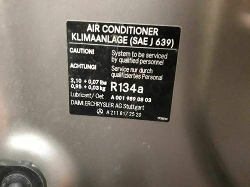

Es waren nur noch 600gr Kältemittel in der Anlage. Da nun fälschlicherweise bei der Befüllung leider nur 700gr aufgefüllt wurden anstatt der vorgesehenen 950gr muss ich morgen nochmal hin.

Vereisen könnte auf zuwenig Kältemittel hinweisen.

Wartungsmangel. Meine Vermutung ist die, die einige Vor-Poster auch schon hatten: Kältemittelmangel, ggf. in Verbindung mit notwendigem Wechsel des Filtertrockners.

Im Kühlmittelkreislauf sitzt eine kombinierte Filter-/Trocknerpatrone.
Diese soll a] das Kühlmittel im Kühlkreislauf filtern um eventuelle Schwebstoffe zu binden und b] Feuchtigkeit welche möglicherweise eindringt "binden".
Beides geht nur begrenzt, weswegen man den Filter austauschen sollte, wenn die Anlage (aus welchen Gründen auch immer) öffter mal neu befüllt werden musste.
Wenn die Kapazität/Lebensdauer des Filtertrockners erschöpft ist, entzieht er dem Kältemittelkreislauf kein eingedrungenes Wasser mehr.
Wenn das wasserhaltige Kältemittel dann im Kondensator verflüssigt wird, bilden sich Eiskristalle durch das Gefrieren des Wasseranteils. Diese können dann das Expansionsventil langsam zusetzen/vereisen. Resultat: Das Kältemittel verdampft im Expansionsventil nicht mehr, deshalb keine Kühlleistung mehr.
Durch zu niedrigen Druck im System wegen des Kältemittel-Mangels, verstärkt sich dieser Effekt, mit dem Ergebnis, daß Klimaanlagen mit Kältemittelmangel schneller vereisen.

Klimatechniker gerufen, Wartungsgerät angeschlossen - und es fehlte fast 1 Kg Kältemittel !!
Der hat mir auch haargenau erklärt, warum eine Anlage mit 'zu wenig' Füllung ruckzuck vereist.
Ich hab es mir leider nur nicht alles merken können, sollte aber googlebar sein.
Da ja das System (Komponenten & Funktionsweise) im Auto ebenfalls so aufgebaut ist wie zu Hause - fahr mal zu einer Werkstatt mit Wartungsgerät, und lass die Anlage auffüllen. Bin mir ziemlich sicher, daß es daran liegt :)
