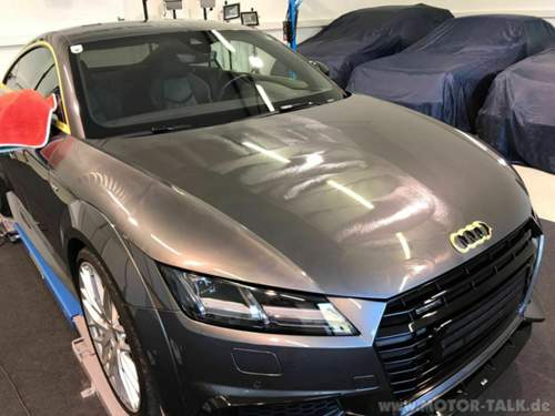

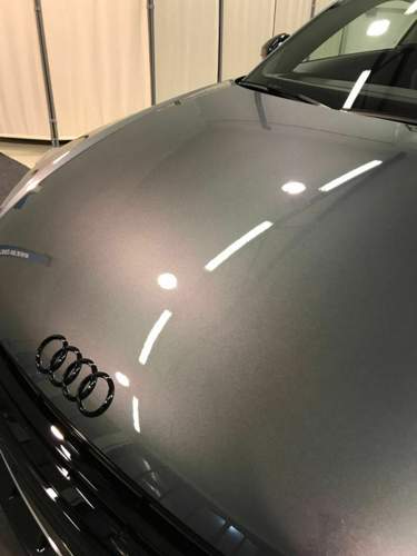

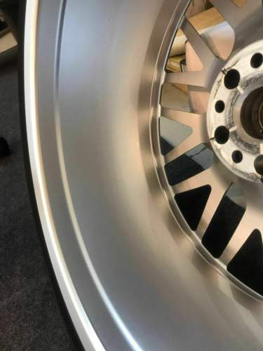

Moins TT Freunde ich habe in 2 Wochen ein Termin für eine Außenaufbereitung beim Laden um die Ecke gemacht. Kosten sollen sich auf 180€ belaufen. Da ich schon einige "mini" Kratzer im Klarlack habe und auch 2 nicht so schöne Steinschläge auf der Motorhaube, dachte ich mir ich lass das mal machen.
So meine Frage an die Community, hat jemand schon Erfahrungen gesammelt. Bei Audi direkt kann man sowas ja auch machen.
Laut dem Chef wird das KFZ 3 mal verschieden Poliert, Handgewaschen, versiegelt und und und, natürlich nicht in der Reinfolge ;)
Ich reiche noch ein paar Fotos von der fertigen Aufbereitung nach

Wie lange soll die Aufbereitung denn dauern? Ich war bisweilen auch immer bei verschiedenen Aufbereiter in dieser Preisklasse und habe dort auch vordergründig immer ein toll glänzendes Auto zurückbekommen. Mit der Zeit hat sich dann leider herausgestellt dass das Auto hauptsächlich "zugewaxt" wurde (dies füllt Unebenheiten und Kratzer auch auf). Ich habe nun im Internet recherchiert und probiere im Juli einen neuen Aufbereiter aus. Dieser benötigt aber auch 3-4 Tage für den Wagen und schliesst mit einer Nanoversiegelung ab. Kosten wohl rund 700 Euro. Bilder kann ich dann gerne hier einstellen.
Aufbereiter
Bilder Vorher/Nachher wären interessant ...
Ich mache sowas seit ein paar Jahren semiprofessionell selbst. Ich sehe es wie flyingandreas: In der Preisklasse werden die max. 3-4h Zeit investieren, wie es auch der Audi-Aufbereiter maximal tut (eher weniger). Oberflächlich siehts schick aus, aber eine richtige Aufbereitung hin zum quasi Neuwagenzustand braucht richtig Zeit. 3-4 Tage und 700 € müssen es aber sicher auch nicht sein. Ein Auto in der Größe des TT braucht aber min. 8h, wenn es mit Liebe zum Detail gemacht wird. Das darf dann auch mal um die 300 Euro kosten.
Das Problem ist halt, dass keiner soviel zahlen will, weshalb das Geschäft nur funktioniert, wenn man schnell viel Masse durchschiebt und das geht auf Kosten der Qualität.
Das war auch der Grund weshalb ich mich sehr intensiv mit dem Thema auseinandergesetzt habe und es dadurch selbst erlernt habe. So kann ich das nun jederzeit mit meinem eigenen Qualitätsanspruch selber machen..

Wenn man die enthaltene Mehrwertsteuer noch abzieht und Materialkosten von (sehr sehr günstig geschätzten) 30EUR, bleiben noch 120EUR für Handwäsche, Trocknen, Abkleben vor Polieren, 3x Poliergang plus Abnahme ("auspolieren";), Wipe-Off (Entfettungsgang vor Versiegelung), Versiegelung plus Abnahme ("auspolieren";).
Da kommt ein Stundenlohn bei raus, für den niemand bei McD auch nur die Pommes abschütteln würde. Das kann nur in die Hose gehen, sag es ab.
Vernüftige Arbeiten (ohne Innenraum!) fangen bei immer noch günstigen 300EUR brutto an, und ziehen sich, auch abhängig von der verwendeten Versiegelung (gute Versieglungen/Coatings kosten auch gutes Geld!) bis zu 800 EUR und mehr (nach oben hin ist immer Luft).
ok danke erstmal, ich werde mir es nochmal überlegen, die Aussagen machen auf jedenfall Sinn.

Kann jemand einen Tipp für eine flache Felgenbürste geben, um die Felgen innen (vor allem beim RS: im Bereich des Bremssattels ohne die Karre ständig umzuparken) gescheit reinigen zu können?
Hat jemand ggf. schon mal den Original Felgenschrubber ausprobiert?
www.felgenschrubber.de
von dem felgenschrubber halte ich garnichts.
ich nehme diese hier:
https://www.lupus-autopflege.de/...edmaster-High-End-Felgenbuerste?...
oder die kleinere blaue ausführung davon.
Hmm, nur damit werde ich vermutlich nicht zwischen Bremssattel und Felge kommen, oder?

@oli: Ich habe auch die Felgen eingewachst. Wenn das der Fall ist, musste ich immer nur 1 Mal mit dem Lappen drueber gehen und der Bremsstaub und sonstiger Dreck war weg... Mal schauen, wie es bei der großen TTRS Bremsanlage wird. Ich werde berichten.. :D
