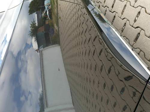

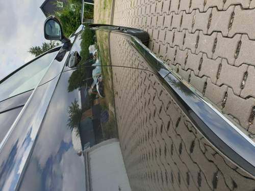

vielen Dank nochmal für deine Tipps,hier mal ein paar Bilder vom Ergebniss.
Habe vorne was Beilackiert (Parkschramme meiner Frau:p )
Also das Collinite 476s lässt sich ja super leicht verarbeiten Top:)
gruss Tobias
Sieht gut aus.
Ein richtig schön glänzender, schwarzer Lack ist einfach klasse. :)
