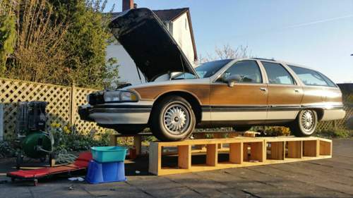

...das einzige, was mir an den "IKEA-Rampen" nicht gefällt bzw. was mir da fehlt ist die Aussteifung in Längs-Richtung.
Da würde ich entweder mindestens auf jeweils einer Seite eine ca. 20mm OSB-Platte oder beidseitig eine dünne OSB-Platte draufschrauben.
Oder alternativ würde ich in einigen Feldern in Längsrichtung mittig eine "Zwischenwand reinsetzen und verschrauben.

...einfach ein paar passende Kanthölzer zurecht sägen.
Ich hab da vor Jahren mal ein paar Bahnschwellen, die rumlagen schräg durchgesägt -siehe Photo-... und später noch ein wenig nachgesägt, weil der Auffahrwinkel einfach zu steil war.
