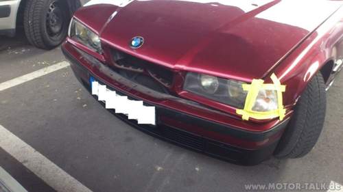

ich hatte vor letzte Woche nen Auffahrunfall und bin auf ne Mercedes B-Klasse aufgefahren.
Jetzt ist das Nierenblech bis zum Kühler eingedrückt (Kühler hat zum Glück nichts abbekommen) und die Motorhaube ist auch ein bisschen eingedrückt.
Die Stoßstange hat interessanterweise nichts abbekommen.

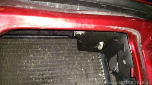

Als ich zu Hause war, wollte ich die Motorhaube öffnen. Ich konnte sie auch vom Innenraum aus entriegeln. Allerdings versperrt mir jetzt das eingedrückte Nierenblech den Hebel an der Motorhaube um die Haube komplett zu öffnen. Im Bild sieht es für mich so aus, als wäre der Haken an der Motorhaube durch ein Plastikstück durchgedrückt.
Kann mir jemand sage, wie ich die Motorhaube von hier aus irgendwie öffnen kann? Am besten ohne Gewalt, ohne dass ich mehr kaputt machen muss :D
Danke

Das Blech des Nierenblechs is ned sonderlich fest,also zieh dir Arbeitshandschuhe an und zieh mal kräftig dran.Dann solltest auch bald wieder an den Hebel kommen.
Wobei die Haube eh auch hinüber is,die kriegste nimmer grad.Also isses wurscht,ob die auch was abkriegt,die wirst so oder so ersetzen müssen.
Greetz
Cap
Ich vermute Cap das er bis er alle Teile hat mit dem Auto noch fahren will da ist sone offene Haube schon hinderlich bei. Wobei ich nicht unbedingt damit fahren würde.
Ansosnten wie Cap sagte zieh mal an dem Niernblech wenn du glück hast kommst du irgendwann wieder dadran wo du drankommen willst.

Alles klar, danke. Ja, ich denke auch dass ich ne neue Haube brauche...ich hoffe sonst , ist drunter nicht noch mehr kaputt bzw. verzogen...
Ich bin mir sogar sicher das du ne neue Haube brauchst und Nierenblech auch ;)
am 7. Dezember 2011 um 18:02
Neue Haube. neues Nierenblech mit Nieren, mindestens den rechten Scheinwerfer (vermutlich beide) und die Stoßstange hat auch was. Schau dir den Überstand auf der Fahrerseite am Kotflügel an.
Geht auch nicht anders. Denn die A-Klasse hat keinen Balken am Heck. Die Stoßstange hat durch die Pralldämpfer eingefedert und ist wieder rausgekommen. Pralldämpfer sollten beide mit ersetzt werden, der Aluträger des Stoßfängers wird vermutlich krumm sein.
