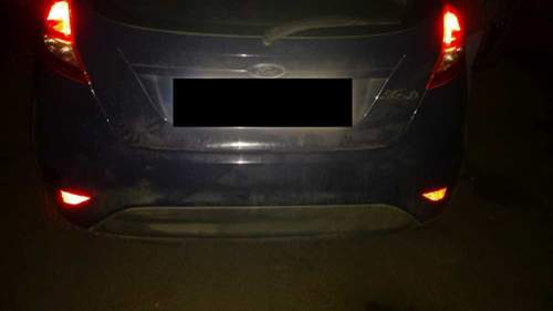

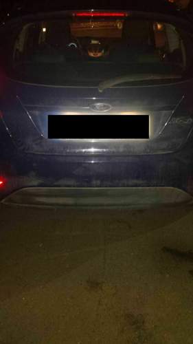

Bin eben einem Fiesta ganz leicht hinten drauf gefahren. Optisch weder an meinem noch an seinem Fahrzeug Schäden, allerdings scheint das "Plastik" bei ihm hinten links ein bisschenv erzogen zu sein.
Bilder im Anhang.
Was könnte da an Kosten auf mich zu kommen?

Das bezahlt doch deine Versicherung.
Es kommt darauf an wie es unten drunter aussieht.
Wenn die Heckschürze eingedellt ist wird sie auf jeden Fall in der Markenfachwerkstatt gegen ein neues Teil ersetzt.
Wird auf jeden Fall vierstellig werden.
Es scheint nur dieses dämliche Plastikteil etwas verzogen zu sein, an der Heckschürze konnte ich jetzt nichts erkennen...
@Chizzo schrieb am 14. Dezember 2015 um 20:30:36 Uhr:
Die Heckschürze gibt ja nach und geht dann zurück auf die ursprüngliche Position. Wie es drunter aussieht, sieht man erst wenn die Heckstoßstange demontiert wird.

Mir ist damals auch jemand hinten auf einen Megane 3 raufgefahren, das waren so ca. 10km/h. Von aussen hat man bis auf eine Schramme nichts gesehen. Aber hinter der Verkleidung war der Aluträger so in das Heckblech gedrückt worden, dass es ersetzt werden mußte. Machte dann alles inklusive Lackierung usw. 2500€.
Hatte unsichtbaren HECKSCHADEN durch Auffahrer waren 1200 im mit allem. das gleiche wird auf Dich zukommen
Wenn das Plastikteil bei einem Fiesta schief ist, kannst du davon ausgehen, das du das sicher nicht selber zahlen möchtest. Mit 1500-2800€ bist du dabei, wenn dahinter das Blech krumm ist. Paar Halter werden hin sein. Neue Stoßstange original FORD kostet schon um 700€ ohne Lackierung.

Aus eigener Erfahrung, was jetzt nichts heißen muss: Ich besitze einen C-Corsa. Mir fuhr auch einer drauf. Man hat eigentlich erstmal kaum was gesehen. Insgesamt kamen aber 4000 Euro zusammen weil darunter alles zerdeppert und auch das sogenannte Heckblech verbogen war und gewechselt werden musste. Kann man also so schwer abschätzen.
Wenn es nur die Stoßstange ist wird es nicht so teuer. Bei den meisten Farben kommt die von Ford fertig lackiert und wird fix getauscht, fertig. Modell und Farbe musste ich mal schätzen, liegt fertig lackiert ab Ford etwa bei 450€ plus Steuer.
Allerdings sind die ziemlich weich, von außen lässt sich nicht abschätzen ob dahinter was beschädigt wurde oder nicht. Das kann nach den Fotos von neuer Stoßstange anschrauben bis neues Heckblech etc. alles mögliche sein.

Haben gerade angerufen, die Stoßstange muss neu gemacht werden, wird um die 900 Euro kosten. Also genau so ein Betrag, wo ich nicht weiss ob ich es selbst zahlen soll oder nicht...
Ich denke ich werde es erstmal regulieren lassen und wenn das Jahr kein Schaden mehr dazu kommt, vllt Ende nächsten Jahres zurückkaufen... das geht ja, oder?
