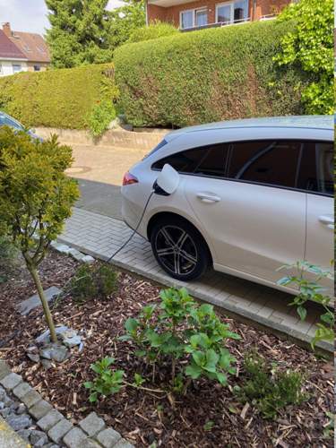

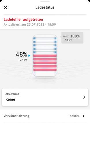

ich habe jetzt gerade mein CLA 250e bekommen. Ich habe diesen CLA gebraucht gekauft, hat jetzt circa 32.000km und das Baujahr war 2020. Ich habe heute zum ersten mal versucht die Batterie pber die Haushaltsteckdose aufzuladen. Das Problem ist nur wir wohnen in einem recht alten Haus, die nächste Steckdose ist relativ weit weg, da reicht das 5m Kabel nicht und die Steckdosen sind jetzt auch nicht gerade die neuesten. Ich musste deswegen (auch wenn es nicht empfohlen wird in der Bedienungsanleitung) ein Verlängerungskabel nehmen. Am Anfang verlief das aufladen recht gut. Die Batterie lud von 39% bis 48% ohne Probleme, doch dann brach die Aufladung einfach ab. Ich versuchte mehrfach das Kabel ein und aus zu stecken, jedoch brachte dies nicht der Erfolg. An der Steckdose konnte es jedoch nicht liegen, denn mein Handy konnte ich ohne Probleme über diese Steckdose laden. Auf dem Ladekabel blinkte auch keine Lampe, weder die Fault Lamle noch die grüne Auflade Lampe. Auf meiner Mercedes Me App wurde mir angezeigt, dass ein Ladefehler vorliege? Num habe ich Angst dass schon ein Problem mit dem Auto ist. Hat irgendwer schon Erfahrungen mit dem gleichen Problem gehabt ? Und lag das Problem dann an der Hardware oder war lag es am Auto ?

Moin, das ist kein Problem deines Autos, sondern das Problem deines Verlängerungskabels.
Die Ladeeinheit erkennt einen zu hohen Widerstand und schaltet ab.
Versuche es mal an einer AC Wallbox, oder direkt ohne Verlängerungskabel.

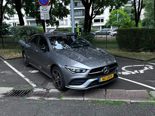

Vielen Dank für die schnelle Antwort. Leider sind alle Steckdosen zu weit weg für das 5m Ladekabel. Ich versuche das Auto dann heute mal an einer öffentlichen Ladestation aufzuladen ;)

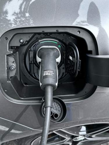

Ich habe übrigens gerade an einer öffentlichen geladen, recht Straßenseite am Straßenrand, ein Platz vor, einer hinter der Säule. Ich stand in Fahrtrichtung zur Säule, also mit der Haube. Das war Zentimeterknapp, es empfiehlt sich also durchaus auch das längere Kabel für öffentliche Ladestationen :D

Ich lade vom Keller zum Abstellplatz mit 30m Verlängerungskabel und es gab noch nie Probleme. Das Ladegerät liegt dann unterm Auto. Das Problem wird eher der Spannungsabfall bis zum Ladegerät sein. Lass mal von einem der sich auskennt die Spannung an der Schukokupplung wo das Ladegerät eingesteckt ist messen (wenn das Fahrzeug geladen wird). Wenn da keine 220V mehr ankommen, könnte es das Problem sein. An deiner Wandsteckdose sollten auch über 220V zu messen sein.

Zuerst einmal vielen Dank für die hilfreichen Antworten. Ich habe das Auto heute an einer öffentlichen Ladestation aufgeladen und das hat ohne Problem funktioniert. Ich glaube das Problem liegt eher an den Steckdosen selbst, den die sind leider schon sehr alt. Das Gebäude wurde in den 60iger gebaut und die Steckdosen im Keller stammen noch aus dieser Zeit. ;)
