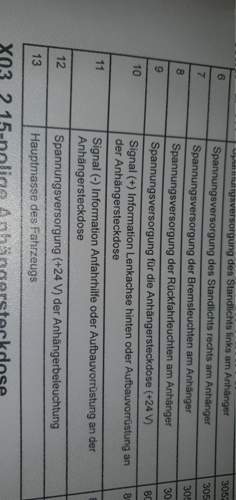

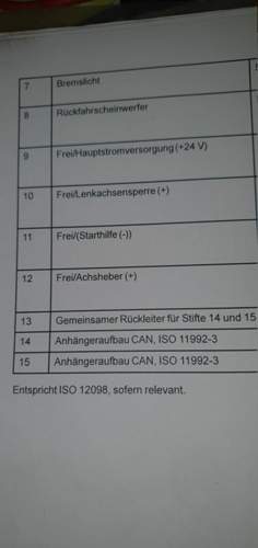

Wenn das schon im Stand passiert. Schmitz hat auch die Aspöck Verkabelung, da ist im Rahmen hinten nicht nur ein Kompaktstecker, da ist oft Grünspan drinn. Das kann auf die Anfahrhilfe Brücken.
Der Schalter S11 wenn verbaut müsste auch angeschlossen sein.
Es könnte eventuell sogar damit zusammen hängen ,wenn Bremslicht mit EBS Verbunden und hinten LED Bremslicht ist, und ein Masse Fehler die Lampen leicht glimmen

Wir haben eine 15 Polige.
Deine Vermutung ist Richtig, ohne dem 15 Poligen Stecker bleibt sie schön brav unten.
Das Problem liegt am Zugfahrzeug!
Die Liftachse geht ja über den 7 poligen EBS Stecker,mit samt der Stromversorgung .
