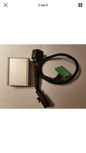

ich möchte mir für meinen BiTu FL (320PS) ein System auf das bereits vorhandene, werksseitig verbaute, nachrüsten, um noch besseren Sound zu haben.

Hallo, ich habe das hier verbaut.
https://www.active-sound.eu/de/audi/audi-a7/audi-a7-4g
Bin damit sehr zufrieden, denn man kann alles übers Handy steuern. Da kann man dann alles frei konfigurieren.
In der zwischen zeit gibt es 2 Module. Ich habe das normale. Einbau ist in 5 Min. erledigt, es muss kein Kabel beschädigt werden. Wird einfach dazwischen gesteckt, fertig. Ich habe 2 Einstellungen programmiert, welche ich mit der Start/Stopp Taste dann jederzeit umgeschaltet werden kann.

Hallo Toni,
mit den beiden Modulen meinst Du das "Audi A7 4G Active Sound Gateway® BLE" und das "Audi A7 4G Active Sound Gateway V3"? --> Der UNterschied zwischen beiden ist bestimmt einmal mit App und einmal ohne..oder?
Verändern diese Module wirklich merklich den Motorsound??
Ich möchte z.B. dass er wesentlich lauter wird.
Abgesehen davon habe ich gesehen, dass die Module nicht in der StVZO zugelassen sind...heißt das ich muss zum TÜV und das Teil zulassen??
Danke nochmal :-)
Hallo, nein, beide haben die W-Lan Steuerung. Das BLE ist nur neuer, und man kann damit ein wenig mehr einstellen. Aber wenn schon, gleich das BLE kaufen.
Wenn du willst, wird das wirklich sehr Laut, das sich die Leute auf der Straße umdrehen. Und nicht nur die Lautstärke lässt sich einstellen, auch Tonhöhe usw.
Tüv, na ja, brauche ich nicht. Meines ist so vor eingestellt, jedes mal beim starten, ist es nur einen Tick lauter als Original. Nur manchmal, stelle ich es halt ein wenig lauter. Mann kann ja 6 verschiedene Modi vorprogrammieren, und dann diese hintereinander z.b. mit der Start/Stop Taste abrufen. Schön auch, das man es komplett abschalten kann. Somit ist man nicht ans MMI gebunden, man kann auch im Comfort Modus fahren, und hat trotzdem Motor Sound. Was sehr gut ist, das Teil ist in 5 Minuten eingebaut, sind Original Stecker drauf, wird nur dazwischen gesteckt. Das Originale Steuergerät ist hinten rechts im Kofferraum, hinter der Verkleidung.
Ich kann es nur empfehlen.

Gerne, kein Problem, da das serienmäßige Steuergerät umgangen wird, ist ein Fehler natürlich drinnen, steht einfach C0, Steuergerät nicht gefunden, keine Verbindung, oder so ähnlich. Und im Gatway steht auch noch, z.b.bei mir,
1Fehler gefunden:
5756 - Steuergerät für Motorgeräuscherzeugung
U10FD 00 [009] - keine Kommunikation
Man könnte ja bevor man zu Audi fährt, einfach umstecken, fertig.
Wenn man dann die Fehler löscht, ist alles weg, und funktioniert wieder Serie.
Auswirkungen auf andere Systeme hat das nicht. Ich fahre nun 15 Monate so, und alles andere funktioniert ohne Fehler. War erst vorige Woche zum Großen Service, passte alles.
ich habe einfach gesagt, die 2 Fehler die da sind einfach Ignorieren. War auch egal.
Anders sieht es vielleicht aus, wenn es irgend welche Probleme mit der Electronic gibt. Dann wäre umstecken sicherlich die beste Lösung.

da ich jetzt schon zahlreiche gute Rezensionen gelesen habe, hab ich mich ebenso dafür entschieden und gestern das Active Sound Gateway BLE bestellt.
Zur Montage habt ihr das zusätzlich Steuergerät irgendwo festgemacht?
Leider finde ich das bei den Videos auf Youtube der Sound sich sehr verzerrt anhört (blechernd) ist das nur mein empfinden?
Der Internet Sound täuscht nur. Das Modul ist nicht sehr groß, kann man in ein freies Fach hinter der Verkleidung reinstecken.

Servus Leute, habe heute mal das Active Sound Gateway BLE verbaut und bin bisher begeistert, beim ersten anlassen war es ein mega Sound leider weiß ich nicht mehr welche Standard Werte eingegeben waren.
