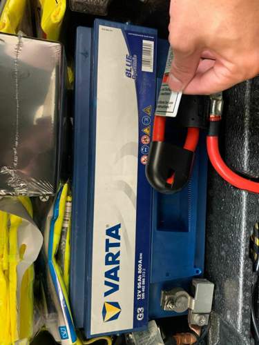

Hallo, weiß einer eventuell welche Batterie in meinem e64 muss? Hab eine 95ah drinnen, sollte da keine 110ah drinnen sein? Bekomme ab und an mal Fehlermeldungen kann das an der Batterie liegen?
Rückhaltesystem gestört, Überrollschutz gestört usw.
Würde mich über eine Rückmeldung freuen.
Viele Grüße
Batterie passt von den Ah schon. Ist Sie denn angelernt worden nach dem letzen tausch? so was kann auch probleme machen. ansonsten wird sie schon langsam alt.
Das System hatte eine 110ah hinterlegt, jetzt haben wir die vorhandene Batterie registriert jedoch nicht wie es sein soll da das System keine 95 ah angezeigt hat haben wir jetzt 90ah registriert. Fehler ist immer noch vorhanden. Werde morgen das SFZ Steuergerät austauschen und dann sehen wir weiter.
Was du schilderst, sind die bekannten Spannungsschwankungsprobleme bei den E6x Modellen, die meistens behoben werden wenn man entweder die Batterie mit dem Ladegerät mal wieder voll lädt oder diese tauscht.
Der E64 braucht die 110 Ah Batterie wegen des Strombedarfs für das Verdeck, der E63 hat die 95 Ah verbaut.
Daher lässt dein System die 95 Ah Registrierung nicht zu - und 90 Ah sind für das Cabrio zu wenig.
Und wenn bei dir 110 Ah eingestellt sind, kannst du mit einer einfachen Registrierung der 95 Ah Batterie dein System nicht umprogrammieren.
Registrieren bedeutet, du kannst die gleiche Ah Zahl wie vorher weiter verwenden.
Anlernen oder auch initialisieren genannt, muss gemacht werden wenn im System 110 Ah vorgegeben sind - du aber eine 95 Ah Batterie verbauen möchtest.
Ich empfehle dir die 110 Ah Batterie einzubauen

Habe mir jetzt diese Batterie von Moll besorgt, ein Kollege hatte noch eine. Ich lade sie jetzt auf und werde es morgen dann ans Auto hängen. Wenn die Fehler dann nicht mehr auftreten besorg ich mir eine neue Batterie. Muss ich etwas beim Umbau beachten bzw passt die Batterie weil ich immer mal von agm Batterien gelesen habe, was ist da der Unterschied? Währe dankbar wenn ich heute noch eine Rückmeldung bekomme.
Du hast in deinem E64 eine AGM Batterie verbaut und solltest auch wieder eine AGM einbauen.
Eine Bleiakku Batterie ist nicht empfehlenswert. BleiAkku und AGM haben unterschiedliche Ladecharakteristiken und das verträgt die empfindliche Elektronik der E6x Modelle gar nicht.
Den Einbau der MOL Batterie kann ich daher auch nicht empfehlen - lade besser deine eingebaute Batterie über die Pole im Motorraum auf - oder baue sie aus und lade dann, Auf keinen Fall die eingebaute Batterie direkt an den Polen aufladen oder überbrücken
