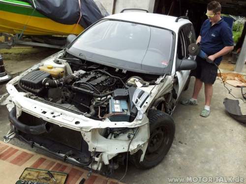

Nabend,
da ich Euch ja an meinen Erfahrungen mit dem Umbau meines Omi-Caravan Bj.99 zum Anhänger teilhaben lassen möchte, werde ich hier nun regelmässig Fotos und meine Erfahrungen posten.
Ich hab mir dazu einen ersten Anreiz bei jemandem geholt, der das schon einmal gemacht hat (danke Thomas an dieser Stelle) und werde nun versuchen das beste aus diesen Eindrücken daraus zu machen.
Die Ersten Arbeiten wären bereits getan und der Omega zerlegt. War eine sau Arbeit, hat aber jede Menge Spaß gemacht und das Omega Ersatzteillager um einges erweitert. Der Vorderbau wurde lieblos in Mundgerechte Teile gesägt und landet auf dem Schrott.
Freitag habe ich einen Info-Termin beim Tüv, auf was ich alles achten muss....Schutzgas ist auch bestellt....:D:D:D
Da ich ja eh für jeden Mist zu haben bin, ist diese neue Herausforderung genau das richtige für mich:p;)
Also schonmal viel Spaß mit den ersten Bildern....
LG Markus

Ich denke aus den ersten Bildern habt ihr gut erkennen können was zu tun war. kurz gesagt, zuerstmal alles ausbauen was im Weg ist...und sich evtl. noch zu Geld machen lässt. Ich hab zuerst dem Motorraum komplett leergeräumt, dann das Gedöhns unterm Auto wie Kardan, Differenzial, Bremsen und Leitungen, Tank und Leitungen, Auspuff....usw. Übrig bleibt eigentlich nur die Achse.
Unglaublich wie Stabil so eine Karosse ist, hätt ich nicht gedacht.:eek: Das Blechkleid sei ja dünn sein, aber untenrum gibts schon dickeres Blech:eek: Sehr gut geeignet war ein Elektrischer Fuchsschwanz mit langem Metallsägeblatt, gerade an den Schwellern ist es schwer durchzukommen.
Der Grobschnitt ist getan, heut ist erstmal aufräumen angesagt. Ich denke, viel anders hätte es bei mir in der Werkstatt nicht ausgesehen, wenn ich den Omi gesprengt hätte;)
Ich halt euch am Laufen....hier noch ein paar Bilder.
