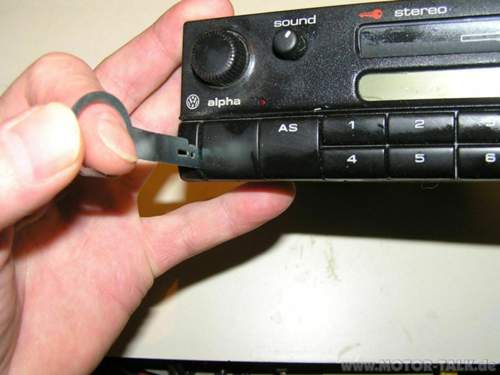

Ich muss das Radio (Radioanlage beta) des Golf drei meiner Eltern ausbauen, da der Code dafür nicht mehr zu finden ist.
Das Radio schaut nicht so aus wie auf Bildern die ich zum Ausbau des beta hier im Forum fand. Es hat keine Löcher an den Ecken und Schlitze kann ich auch keine entdecken.
Kann mir jemand sagen wie es auszubauen ist, vielleicht auch wie ich den code zurück setzen kann?

Das Entriegelungswerkzeug kannst du dir doch sicher bei VW leihen?
Es muß in den Schlitz zwischen Abdeckkappe und den äußeren Tasten geschoben
werden.

Meinst du dort (siehe Anhang)?

Ich habe dieses Bild hier von diesen Werkzeugen gefunden, ich bin versucht, die aus Blech selbst nach zu bauen, da es nicht sicher ist, ob das Werkzeug, selbst falls sofort bestellt, schon kommt, wenn ich noch hier vor Ort bin.
Muss das ganz genau so aussehen, oder könnten es einfache Bleche auch tun?
Der Link funktioniert nicht.
Zu 99,9% ja, da im Inneren des Radios die Ver/ Entriegelung betätigt werden muss.
Wenn die " Nasen " des Werkzeugs fehlen, bewegt sich das Radio nicht.

Ich schneide das mal aus einem dünnen Blech so aus und probiere es. Ich bin jetzt zu neugierig geworden
G4-entr-wkz
Auf den Fotos ist zwar ein Alpha abgebildet, aber die Funktion des Entriegelns dürfte gleich sein.
Siehe Fotos:
P3100248
P3100247
Interessant!
Mit dem ausgeschnittenen Teil tut sich was, aber das Blech ist zu dünn, eine der Nasen hat sich gleich verbogen.
Egal, ich habe das Teil also bestellt, wenn es nicht rechtzeitig kommt, dann versuche ich es doch mit dem Blech, prinzipiell scheint es zu gehen. Dann muss ich wohl ein dickeres Blech nehmen und statt mit Schere mit der Feile und Schleifbank zurechtfeilen.
Img-20140310-213122
nimm vom pc gehaeuse die blindbleche ... optimale dicke ...
haken sind nicht unbedingt notwendig, erleichter aber das ziehn ...
wenns entriegelt ist kann man auch vorsichtig am radio ziehn
