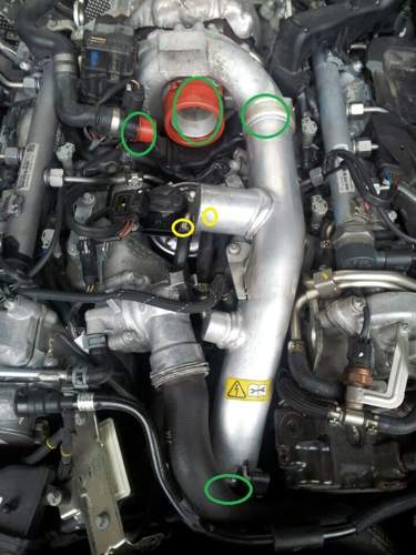

Hallo und einen Gruß in die Runde,
ich wollte die Tage den Kraftstofffilter bei meinem 350 CDI wechseln. Dabei ist die besagte Ladeluft-Alu-Rohrleitung im Weg. Kann mir bitte jemand sagen, wie ich diese Leitung herausbekomme? Sie ist am Ladeluftkühler befestigt, aber ich weiß nicht wie. Der Dieselfilter kann auch gereinigt werden, aber ich möchte ihn gerne wechseln, weil ich den neuen schon hier habe.
Danke für Eure Tipps.
Gruß Uli.

Das Horn von den Luftfiltern zum Turbo ausbauen.
Danach den Stift für die Motorabdeckung abschrauben (geht mit ner langen 10er nuss oder halt nen ringschlüssel)
Dann Schraube aus der Klammer unten raus, Klammer abziehen. Jetzt noch nen schwarzen Kasten unter dem Rohr lösen, sind meine ich 2 Schrauben, schlecht zu erreichen und ziemlich versteckt. Dann kann man den kasten leicht wegkippen und das Rohr entnehmen. Achtung oben am Rohr sitzt ein Dichtring!

danke für Deine Ausführungen. Anbei ein Foto vom Motorraum. Es geht mir um die Alu-Rohrleitung, die vorne am Ladeluftkühler fixiert ist. Hier weiß ich nicht, wie ich sie herausbringen soll. Oben am Kompressor ist die Leitung nur eingesteckt und dazwischen ist eine Viton Dichtung.

Hi Uli,
immer dran denken der Ton gibt die Musik an.
Also ich habe dein Bild mal bearbeitet.
oben auf dem Foto siehst du den Roten Kreis, diese Torx musst du rausdrehen, da du ein Mopf Motor hast wirst du bei dir den langen Bolzen mit dem Halter für die Motorabdeckung nicht finden ;=)
Danach gehst du am Alu Rohr runter Richtung Kühler.
Da siehst du am Ende des Rohrs eine kleine schwarze Torx Schraube.
Diese musst du entfernen und dann die Metall Schiebeklammer herausziehen. (die Klammer ist das Teil wo die Schraube drin sitzt)
Danach verfolgst du das silberne Alu Rohr bis zum Ende und siehst ein schwarzes Kunststoffrohr mit einem großen Resonator Luft Geräuschdämpfer. Da sind zwei dicke Torx Schrauben montiert, diese Halten den Kasten am Motor fest.
Diese herausschrauben und dann kannst du das Alu Rohr von dem Schwarzen Rohr trennen.
Und dann kannst du das Alu Rohr Richtung Kühler ziehen (reißen).
Und schon kannst du den Filter wechseln. (ich hoffe du hast den richtigen gekauft)

und natürlich die grün markierten Dichtungen erneuern und die zwei gelben Schellen gegen originale Schellen und keine Schraub Schellen ersetzt.
Die große rote "Gummi Fotze" muss im Reinluftrohr (HFM Rohr) 1000%ig sitzen, sonst ist der Turbolader Schrott oder das ganze ist später undicht und der EKAS (Motor Einlasskanalabschaltung) geht kaputt.
