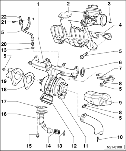

Demnächst steht der Austausch des Turbo (Heißklemmer der VTG) auf meiner Agenda. Bühne oder Grube habe ich nicht, nur Auffahrrampen.
Leider schweigt sich das Nachschlagewerk von VW bzgl. des Ausbaus aus. Es gibt nur eine Übersichtszeichnung und den gute gemeinten Hinweis die rechte Antriebswelle auszubauen. Ist das wirklich notwendig? Denn ohne Bühne ist das schlecht machbar.
Ich dachte an folgende Vorgehensweise: AGR und Ansaugbrücke ausbauen, dann alle Schläuche / Leitungen vom Turbolader trennen und zum Schluß die 8 Muttern zum Motorblock ab und nach oben rausheben.
Für Erfahrungsberichte wäre ich dankbar ob das so klappt :)

Ich habe den Turbo beim ALH von oben rausgeholt ohne die Antriebswelle ab zu montieren. Von unten musste noch ein Hitzeschutzblech weg. Der AJM Lader ist jedenfalls der gleiche wie beim ALH und bin der Meinung das die Prozedur identisch sein müsste.
Das sind ja schonmal gute Nachrichten. So wie ich es sehe braucht man auch kein Spezialwerkzeug. Hoffentlich gehen die Muttern vom Krümmer halbwegs gut ab...

Denkst du es ist sinnvoll auch die Stehbolzen für den Krümmer auszutauschen ?
Habe da grundsätzlich schon ein bischen Bammel die Muttern zu lösen, das bereitet mir jetzt schon schlaflose Nächte :(
Diese habe ich auch mit erneuert.
Abgerissen ist mir aber keiner, sollte eine Mutter schwergängig sein dreht sich zu 99% der Stehbolzen mit raus.
Das wäre dann der Idealfall. Hoffe es klappt so problemlos wie bei dir.
Die neuen Stehbolzen ("Stiftschraube") werden dann einfach per Hand eingeschraubt - ohne Keramikpaste, Schraubensicherung usw. Richtig?
Festziehen solltest sie schon.
2 Muttern drauf kontern und leicht handfest reicht? Drehmoment gibt es da keine soweit mir bekannt ist (außer für die Muttern die dann draufkommen).
