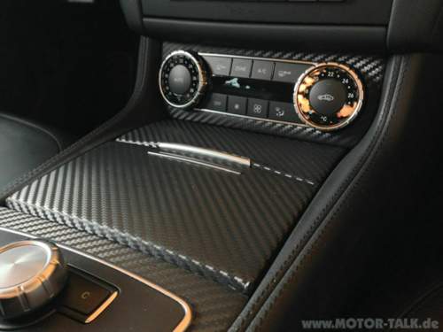

Hi!
Ich habe vor alle Holzelemente im Innenraum (Amaturentafel, Mittelkonsole & Türen zu tauschen...
Hat eventuell irgend jemand eine grobe Idee, besser eine Anleitung für mich? Plastikkeile vorhanden :)

Hi Milo,
so nun bin ich fertig!
:cool:
Bilder im Anhang!
Der Ausbau ist eigentlich ziemlich einfach, und auch für mich als Laien nach ein paar kleinen Hürden, problemlos machbar. Man muss nur wissen was wo zu schrauben/ziehen ist.
Grobe Zusammenfassung:
Mittelkonsole (Aschenbecher + Fach mit Klappe): jeweils eine Schraube unter der Gummiunterlage lösen, das wars. Das hintere Teil (da wo der Drehknopf des Comand sitzt ist ein wenig komplizierter. Hier müssen ein paar Schrauben gelöst werden und das große Fach gelöst werden (Schrauben auch zur Fond-Luftdüse ausschrauben) damit man an das Teil kommt, aber alles in Allem ziemlich einfach und selbsterklärend. Dauer ca. 20min wenn man keine Ahnung hat
Amaturenbrett: linker kleiner Teil beim Lichtschalter: Tür aufmachen - Plastikabdeckung ist nur gesteckt, dahinter ist eine Schraube die das linke Teil fixiert. Diese Lösen und der Rest ist gesteckt. Dauer ca. 2 min.
rechter Teil ist ähnlich... Tür auf, Plastikabdeckung rausheben, Schraube lösen, der Rest ist gesteckt... AAABER es gibt hier eine fiese Komponente. Über dem Schlüsselloch, leicht rechts davon, ist ein Metallhaken der das Armaturenbrett fixiert, diesen muss man von unten mit einem langen dünnen Schraubenzieher nach OBEN drücken um die komplette Einheit freizugeben. Hab allein dafür nen knappe Stunde gebraucht, da ich nicht wusste was dahinter ist. Also kurz und Knapp: Alles einfach, aber auf den Metallhaken über dem Schlüsselloch achten! Dauer wenn man´s weiß ca. 10min...
Jetzt der fiese Teil.. Die Türzierleisten! Man hab ich geschwitzt, da ich nicht wusste ob sie irgendwo verschraubt sind. Die 4 Türleisten, vor allem die hinteren brauchen etwas Gewalt zum Lösen. Es ist alles nur GESTECKT, keinen Schrauben!! Es gibt 3 Metallhaken, sowie ein paar Plastikhaken. Am besten vorne anfangen, und kräftig ziehen
:D
die hinteren gingen bei mir um einiges schwerer raus, aber haben das selbe Prinzip: Gesteckt - keine Schrauben!
Grüße, Alex

Weiß jemand ob die Türleisten (Holz mit LED-Leiste) nicht doch nur gesteckt sind?? Sie lassen sich mit einem Keil relativ leicht um ein paar Millimeter anheben, aber der nächste Schritt, also mehr Kraft anwenden, macht mir etwas Angst... Außerdem habe ich beim 218er keine Schraube in der inneren Griffmulde gefunden :confused:

Foto
Sieht gut aus! Finde den Look mit der Carbon-Textur sogar besser als die Mercedes Carbon Teile.
Danke :) naja, ich hatte im letzten Benz Echt-Carbon und bin unschlüssig was mir besser gefällt... die Folie ist und bleibt halt Plastik. Aber die Struktur find ich auch ziemlich schick, jedenfalls besser als das Holz!
Hab nun Amaturenbrett und Mittelkonsole komplett foliert, nur die Zierleisten an den Türen fehlen noch, weil ich nicht weiß wie sie abgehen :(
Hier mal ein Foto vom Stand der Dinge (ist spät, deshalb auch relativ dunkel):
Foto-1
sieht doch toll, hast du das Amaturenbrett ausgebaut oder so foliert?
hab alles ausgebaut, eingebaut folieren ist sicherlich unschöner, da du dann ja nicht so richtig um die kleinen Kanten kommst. Die Türleisten sind noch Holz, sieht toll aus so gemixt ;)
kann hier einer mal sein WIS aktivieren?? :) ansonsten versuch ichs halt mal mit etwas Gewalt...
Puuhh... Einiges an Angstschweiss später kann ich nun stolz berichten, dass die Türleisten nur gesteckt sind... :cool:
