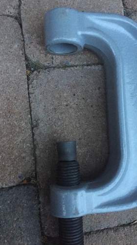

ich muss den linken Querlenker vorn noch tauschen, das Traggelenk ist aber noch recht frisch und ich würde es gern unversehrt lassen. Auf der rechten Seite war das Abdrücken des Lenkers vom Gelenk kein Spaß, letztlich ging es aber mit einem Kugelgelenkausdrücker eines Bekannten, leider wissen wir nicht welcher es war.
Habt ihr eine Empfehlung? Denke, dass der BGS 1813-23 passen könnte? Oder eine andere Größe:

Ich würde das alte Gelenk nicht auspressen sondern lieber einen neuen Lenker mit neuem Gelenk versehen!
Gehe ganz stark davon aus dass der berühmte C-bügel welchen auch BGS liefert hier gute Dienste leisten wird:
https://www.bgstechnic.com/.../6
Habe diese OP selbst vor ein paar Jahren mit einem solchen Werkzeug allerdings ehrlicherweise "No name" durchgeführt.
Da ich das alte Gelenk ohnehin entsorgen musste konnte ich hier auch etwas Wärme einsetzen und der Ausbau war kein Problem - Zum Einbau habe ich die Traggelenke dann über Nacht im Tiefkühler gelagert, auch der Einbau war recht unkompliziert.
Vielen Dank für die Antwort, ja es geht um den 211er
Allerdings hattest du mich denke ich missverstanden. Das Traggelenk muss diesmal nicht raus, aber ich muss den Querlenker vom Traggelenk (das ja im Radträger eingepresst ist) lösen. Also Mutter los und dann den Konus des Gelenks aus dem Querlenker pressen. Und dafür benötige ich das Werkzeug.

DANN brauchst natürlich einen 3 Punkt Gabel Ausdrücker.
Den hat BGS aber auch am Start...
Ich hab viele Ausdrücker ausprobiert und leider auch zerstört… der Einzige, der repetetiv das Ausdrücken überlebt hat ist ein hydraulischer Hazet Abdrücker! Ist ein mords riesen Viech, aber kann halt was…
nimm BGS 1795. damit bekommste alle kugelköpfe an der vorderachse ab (auch mehrmals). ich empfehle die kombination mit nem akkuschlagschrauber. es ist hilfreich das gewinde hierfür ein wenig mit geeignetem schmiermittel vorzubereiten.
Habe da habe da auch mit einem ebay Artikel im passender Größe gute Erfahrungen gemacht.
Der Schlagschrauber zerstört allerdings früher oder später jeden Abdrücker...
Ich nutze den Abdrücker eigentlich nur um die Passung vorzuspannen - Wende dann Wärme und gezielte Schläge mit passendem Werkzeug auf die Buchse an

Hi Lasse. Gerne möchte ich meine Erfahrung teilen. Ich schraube sehr gerne an meinen Autos und helfe anderen, wo ich kann.
Angefangen habe ich auch mit den Abziehern und Abdrückern aus Fernost. Für den einmaligen Gebrauch ok ( ok heißt nicht gut oder sehr gut).
Nachdem ich dann das Werkzeug ein zweites oder drittes Mal brauchte, war es defekt. Habe mir dann ein etwas teureres Werkzeug von BGS gekauft. Damit fahre ich deutlich besser. ABER! Ich habe mir einen Kugelgelenkabzieher von Hazet gekauft. Was soll ich sagen, der passt wie Arsch auf Eimer in die Lenker. Optisch sehen sie sich ähnlich. Aber irgendwie schafft es Hazet, da etwas anders zu machen, dass er noch besser als der von BGS passt.
