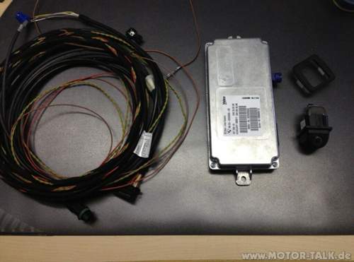

hab mir das heute mal am auto angesehen.
werde die rückfahrkamera des x1 (kamera + steuergerät) nachrüsten.
die einzig etwas ungute arbeit - muss zwischen taster des kofferraumdeckels und der kennzeichenleuchte ein 4eckiges loch ins blech schneiden um die rückfahrkamera zu montieren.
(wollte ursprunglich den taster des F10 verbauen - wo ja die cam integriert ist - dann könnte man die ausnehmung des tasters verbreitern, leider ist dieser beim E92 versenkt angebracht.)
sollte aber mit bohrmaschine, stichsäge und dremel kein problem sein.
lediglich auf den lack muss ich aufpassen, das der nicht abblättert.
steuergerät packe ich rechts neben die batterie oder links zum tv-tuner, verstärker.
CAN hol ich mir vom PDC steuergerät oder der COMBOX. dann läuft lediglich noch ein FBAS kabel in den videoeingang des CIC.
codierung ist auch kein problem. kalibierung sollte auch klappen. gibt ein einlernprogramm mit der ISID, ab 3/11 auch kein mechanisches werkzeug mehr notwendig.
werd morgen mal die teile bestellen und die ganze arbeit mit fotos dokumentieren.

seh das einzige problem am coding des steuergerätes für die kameras.
gibt da ja leider keinen codiersatz für den e92.
werd da also die werte vom e84 nehmen (die fixieren die poritionen der sensoren udgl.)
bin gespannt ob er dann mit der kalibierung in die soll werte keinkommt.
das probier ich aber freiluftverkabelt - BEVOR ich meinen kofferraumdeckel aufsäge

hab bereits die kamera + dichtung + kabel + steuergerät vom e84 bestellt.
ist am mittwoch da - ich mach dann mal eine freiluftverkableung (hol mir die versorgung vom hinteren stromverteiler + can bus vom pdc) und codier den cic auf rückfahrkamera (SA 3AG).
die cam klebe ich mit klebeband versuchweise fest. das cam steuergerät codiere ich mit den daten vom E84.
denn wird getestet (versuch der kalibrierung der kamera) - klappt das schneid ich das loch in den heckdeckel und verkable ordentlich.
