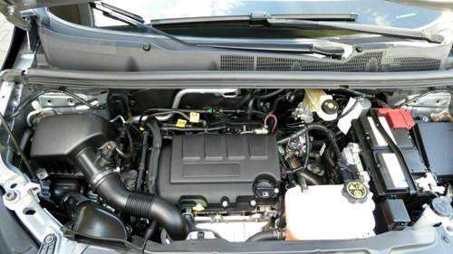

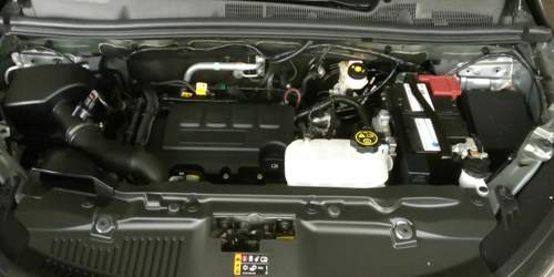

@andi.36
Mache doch mal ein Foto von deinem Kühlwasserbehälter, dann können wir den ja vergleichen.
Der ist schon größer der geänderte Kühlwasserbehälter.
