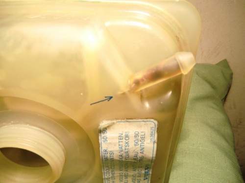

Hallo zusammen....
War gerade mit meinem Elch auf Österreich Tour...:) 1300km in 4 Tagen....Während einer AB Vollsperrung, wir standen ca 1,5h, lief der Motor heiß....musste ihn immer mal wieder abstellen und/oder habe Wärme über die Heizung abgeblasen...
Habe dann gestern mal geschaut und habe gesehen, dass der Ausgleichsbehälter wohl nicht ganz dicht ist...an der Seite findet man deutlich "rote" Kühlflüssigkeit....kann dieser Defekt das Warmlaufen des Motors verursachen? Das Thermostat haben wir erst im Dezember gewechselt...
Jemand ne Idee?

Das Material altert, Risse im Behälter sind keine Seltenheit

Hol Dir nen neuen behälter, kostet nicht die Welt und hilft. Hatte auch Kalkspuren am Rand, war der Behälter selbst.

Hallo
der "Deckel" hat sogar eine Aufschrift, auf der steht, dass er bei 1,5Bar Druck auf macht. SPRICH - wenn du zu viel Druck im Kessel hast dann wird abgelassen - dürfte in Form von Dampf sein - man sieht aber deutlich die Spuren dann.
Mein Ausgleichsbehälter im 850 hat einen Riss - das tut aber NICHTS zur Sache. Auch im 10v hatte ich oben bei dem kleinen Schlauch eine gebrochene Aufnahme - gestört hat es in 4 Jahren NIE. Außer, dass halt hin und wieder mal da etwas Wasser ausgetreten ist - das war aber NICHT schlimm - nachgeschüttet hab ich auch nie - tauschen wollte ich zwar, hab´s aber immer vergessen ;)
Ganz wichtig ist, dass eben KEIN großer Druck im Behälter ist - dann könntest auch ohne Deckel fahren. Und wenn dann sollte der Druck sehr gering sein. Als Referenz: http://goo.gl/b443r (da sieht man rechts neben dem Deckel sogar die weißen Spuren, da ist der Behälter gebrochen).
Wenn da aber massiver Druck drauf ist, wie es etwa bei mir mal war: http://goo.gl/PI1x3 - da war die ZKD defekt - der Motor drückte die Abgase in das Kühlsystem und hat da einen extremen Druck erzeugt.

Doch Du solltestden Ausgleichsbehälter schnellstens wechseln, da eine Überhitzung dem Motor (Zylinderkopfdichtung!) nie gut bekommt!
Wenn sich in dem System kein Druck aufbaut, sinkt die Siedetemperatur des Kühlwassers!
(Wasser unter Druck siedet wesentlich später!)
Bei kochendem Wasser bilden sich Dampfblasen, die eine genügende Kühlung z.B. des Zylinderkopfes verhindern; Folge die Teile überhitzen, verziehen sich, werden undicht und können einen kapitalen Motorschaden auslösen!!!!!!
(Teuer, auch wenn Du selber schrauben kannst)
Deine Probleme mit der Heizung kommen auch daher.
Wenn kein Wasser mehr im Kreislauf bleibt die Kiste kalt.

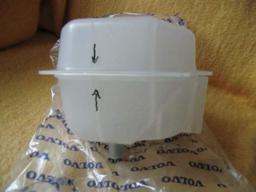

Hat evtl jemand einen neuen oder gebrauchten zu verkaufen?

In der Bucht gibt es einen Behälter von polarparts für 30 Täler...kann der was? Bräuche ich dafür dann auch einen neuen Deckel oder passt der Originale? Vielleicht hat ja jemand hier schon mal den Behälter da gekauft?!
Behälter aus dem Zubehör taugen oft nichts. Ich habe etwa 20 Stück (meist VW/Audi) unterschiedlicher Typen verbaut, und oft waren die schon nach 2 Jahren wieder im Eimer. Teils platzen sie an den HF-Schweißnähten auf, dichteten nicht vernünftig mit dem Deckel ab, wurden rissig etc.
Fazit: Behälter nur Originalteile. Mit billigen Kühlern habe ich bessere Erfahrungen. Ausgleichsbehälter in vernünftiger Qualität herzustellen scheint ein Problem zu sein.....
