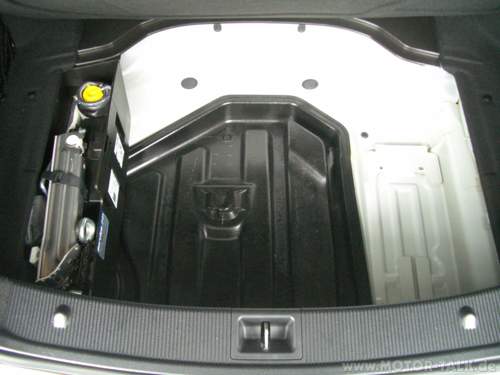

Hey,Bild kannste haben Teilenummer und Preis ,keine Ahnung,musste beim :) erfragen.
Kofferrum

beim Diesel sitzt die Batterie in der Reserveradmulde,dann ist die Verkleidung vorhanden.Der 207 basiert auf dem Fahrgestell des 204 war Zufall hab es mal ausprobiert und ist 100% passgenau zum 204 Benziner.
Hab leider die Woche Urlaub sonst würde ich mal die Teilenummer raussuchen.
Bin scheinbar der 1.,der auf die Idee gekommen ist,He,He...Preislich so zwischen 30 und 40 Euros
