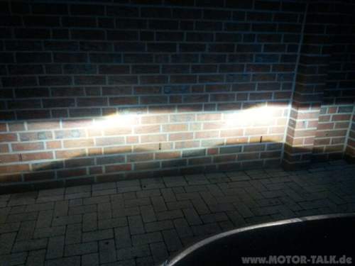

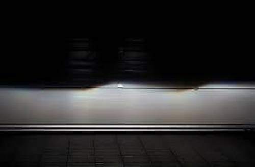

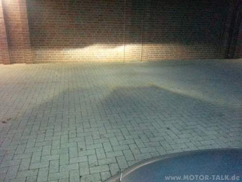

Habe gerade noch ein paar Pics gemacht. Vielleicht sieht mann es so besser.
Gerade bei Linkskurven ist das ein bisschen störend.

Anhand dieser Bilder kann man das nicht beurteilen. Wenn überhaupt über Fotos, ginge das mit der Abbildung der Lichtverteilung an einer Wand.
Grüße Fritz Lorek
