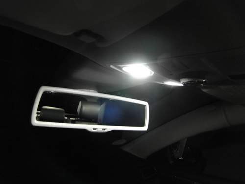

Ich möchte gerne ein neues Thema eröffnen zum Thema Innenraumbeleuchtung beim B7.
Nach dem ich die Strategie beim Hersteller VW im Bezug auf die Außenbeleuchtung in keiner Weise verstehen kann. Hier bietet VW ein nettes Xenon Licht an die Beleuchtungen für das statische Abbiegelicht ist in Funzel-Gelb.
Aber kommen wir zur Innenbeleuchtung. Ich habe die Version mit dem Panorama Dach und die hat nur an der Seite zwei Funzellampen. Auch die vorderen Innenleuchten sind funzelig. Die Gepäckraum Beleuchtung ist der Oberwitz.
Ich überlege im Innenraum alles auf LED mit rund Helligkeit: 90 Lumen / Lichtfarbe: 6500 Kelvin - reines Weiss umzurüsten. Wer hat das schon gemacht? Was sind Eure Erfahrungen hierbei? Teilt Eure Erfahrungen bitte mit. Sendet Fotos.
Worum es mir geht ist es LED Technik einzubauen die nicht auffällt. Nur wenn man in ein baugleiches Fahrzeug umsteigt soll man den Unterschied sehen. Für die Person die zusteigt soll die Beleuchtung einfach schön hell sein. Aber um Gottes Willen nicht störend sein. Ich möchte nicht dass meine Mitfahrer vom Licht geblendet werden. Was sagen die Experten im Forum?
Also wie gewünscht anbei ein paar Bilder. Ich bin jetzt mit dem Licht zufrieden.
Der Eindruck der auf den Fotos entsteht ist ein leicht verfälschter. Es ist ein schönes Licht. Aber es ist kein grelles Licht wie man den Eindruck haben könnte. Man muss es in Natura sehen.
Ich finde den Ausdruck OEM Look gut, da ein Hersteller wie Audi es genauso rausbringen würde.
Viel Spass mit den Bilder. Wer Schmutz findet bitte melden :D
Ich möchte mich an dieser Stelle bei der Fa. Hypercolor bedanken die heute absolut unkompliziert unterstützt haben.
Eins mit Sternchen.
Also die Bestellliste:
2x160 (5000K mit Checkwiderstand) für die Kosmetikspiegelbeleuchtung
2x160 (5000K mit Checkwiderstand) für die hinteren Leseleuchten (beim Panoramadach)
1x180 (5000K mit Checkwiderstand) für den Kofferraum (schön hell mit den 8 LED´s)
2x157 (5000K mit Checkwiderstand) für die Leseleuchten vorne
1x157 (5000K mit Checkwiderstand) für die Handschuhkastenbeleuchtung
Von außen durch die Scheibe
Die Kommando Zentrale
Ansicht auf die Leseleuchten vorne

Habe auch den Innenraum komplett mit LEDs bestückt (samt Handschuhfach)...Hersteller ? Chinamann, sind mit Can-Bus Widerständen und waren als Standlichtalternative angeboten, war ein 10er Pack. Die Lampe im Kofferraum und die hinter den Sonnenschutzblenden sind ja Soffitten (unterschiedliche Größe !). Die hatte ich von Gobay (Amazon) und waren als KFZ-Kennzeichenbeleuchtung deklariert. Anders als im Wohnzimmer, Bad, Küche stört mich die Lichtfarbe im Auto absolut nicht, im Gegenteil. Besonders im Kofferraum sieht man jetzt auch mal was im Gegensatz zum altersschwachem Teelicht vorher :D Die Umfeldbeleuchtung kommt mal dran, wenn die Lust es zulässt und es wieder wärmer wird. Da ist die Gefahr eines Glasbruchs gegen Null...
Die Kofferraumbeleuchtung (Variant) möchte ich auf jeden Fall stärker, und auch die Innenleuchten wären nicht schlecht (Spiegellicht ist mir egal). Hast Du genauere Angaben, welche Typen und Größen man braucht? Ich bin beim Basteln nicht so begabt, und möchte die Lampen nicht öfter als notwendig aufmachen.
Schau mal im FAQ-Bereich nach, da werden die benötigten Leuchtmittel erklärt. Für Spiegelleuchten waren das 36er (habe 2x LEDs pro Leuchtmittel drauf) und für den Kofferraum (Limo) 44er Soffitte mit 6 LEDs wenn ich mich nicht irre. Der Rest für Dachhimmel/Leseleuchten und Handschuhfach ist W5W Glassockel, da gibt's genügend. Meine haben jeweils 5 LEDs drauf nach allen Richtungen. Waren ja auch als Standlicht angepriesen.

Leider nicht, vorher gelb, jetzt tageslicht-ähnlich. Blau würde ich jetzt so nicht sagen wollen.
Bild kann ich mal machen z.Bsp. von den hinteren Leseleuchten in der Limo. Eine Seite W5W Glassockel / LED. Nur kommt die Farbe je nach Kamera ja nie echt rüber. (Weißabgleich)
