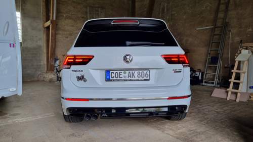

Ich möchte beide auspuffblenden an meinen 2018 Tiguan 1.4 TSI entfernen.
Wie sind die befestigt, denn schrauben sehe ich nicht, es gibt an der unterseite ein loch, aber da sehe ich auch keine schraube.
Danke!

Moin,
original Blenden sind nur aufgesteckt und sind durch „gegenläufig“ zur Aufsteckrichtung angeordnete Federbleche gesichert. ( siehe Artikelbeschreibung Bilder)
musst mal mit ner Taschenlampe reinleuchten, vielleicht kannst du etwas erkennen wo und wie diese „Federbleche“ angeordnet sind.
https://youtu.be/hPRnZ8kaWMQ
Das Schlagen von hinten mit nem „Metall-Hammer“ könnte wohl mit etwas Geduld klappen (siehe YT Video), man sieht darin die hinterlassenen Kratzspuren der Federsicherungen. Vielleicht hilft noch etwas Sprühöl an den richtigen Stellen.
Ansonsten bleibt wohl nur vorsichtig der Länge nach aufflexen.

Die sind nur gesteckt. Mit einem Gummihammer von hinten drauf gehauen gegen die auch ab !

Aber das passt nicht weil ich das rohr im halb dunkeln hinter der blende gemessen habe (50mm), und da ist der Umfang viel kleiner als die letzte 15 cm.
Der vergrössert sich von 50 zu 70 mm
Scheisse.

Mach doch mal ein Bild, wie es an deinen Tiguan aussieht.
Original bei R sind doch Chromblenden nur auf die 70mm Endstücke drauf geschoben.
Der TE will halt seine Remus Blenden drauf haben was aber nicht funkioniert.
So habe ich es verstanden.

Also gehen sie doch mit einen Gimmihammer runter zu schlagen ;). Am besten ein Stück Holz hinten an die Blende gehalten und dann so gut es geht, gleichmässig einmal rum, runterhauen....
