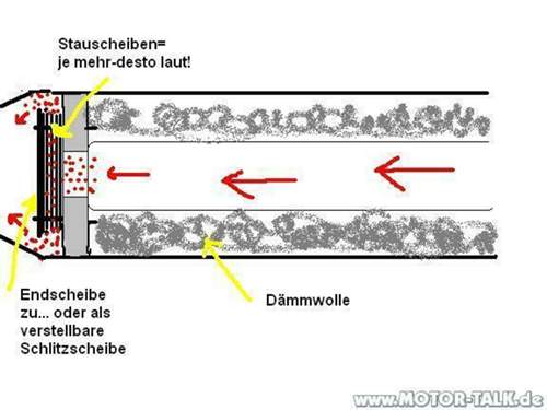

Auspuff verändern...
Hi!
Ich kenne mich mit den Dingern nicht aus...Aber:
Wenn ich bei meiner Supertrappanlage die Anzahl der Scheiben verändere, also auch wenn es nur 1 oder 2 sind,
verändert sich der Durchsatz so gravierend, dass ich das Gemisch neu einstellen muss. Sonst springt sie ganz schlecht an, und hat eine beschissene Kaltstartphase, oder sie läuft zu fett...und nach ca. 50 Kilometern, geht sie aus, und ich kann die Kerzen entrusen. Wenn man die Anlage also im Durchsatz verändert, egal welche, muss man wohl oder übel auch das Gemisch ändern... Und synchron mit irgendwelchen verstellbaren Tüten hat das bisher keiner hinbekommen, denn das geht nur mit Gefühl, und Gehör! Eine mechnanische Lösung wäre mir neu...Man sollte also auch mit sowas eine Grundeinstellung wählen, die auf das Gemisch angepasst ist, und sie nur "leise" machen, wenn die Polizei aufkreuzt. Diese Veränderung würde ich so schnell wie möglich wieder aufheben, wenn die Gefahr vorüber ist.
Dass man mal Laut und mal Leise fährt, halte ich für unmöglich, lasse mich aber gerne eines besseren belehren!
Grusss SCOPE
