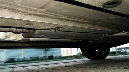

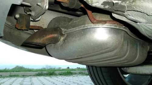

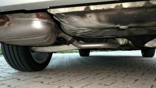

Hier mal drei Bilder wie meine Töpfe aussehen, ich finde noch sehr gut für 6 Jahre.
Gruß André
Für 6 Jahre sieht das ganz in Ordnung aus. Hatte aber auch schon an einem Astra G eine Abgasanlage gehabt die beim zuhalten Druck aufbaute, aber drotzdem undicht war. Am Kat-Flansch war ein etwa 1mm x 1mm kleines Loch, dass nur zu sehen war weil Dampf entwich. Das verursachte, wenn ich mich richtig erinnere, auch ein unterschwelliges röhren bei exakt 1500 U/min.
Im Zweifel Dämpfer der preislichen Mittelklasse kaufen würde ich sagen.

Abgasrohr wurde von Opel erst im Februar neu gemacht, es ist ein orig. Opel Teil und am Flansch zum Krümmerkat ist alles dicht.
