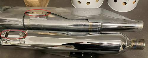

Ich habe meine 2011 Road King Classic aus den USA mitgebracht, inklusive dem dort montierten Auspuff. Mit dem bin ich die Zeit hier auch rum gefahren. Nun steht die HU an und ich wollte mir dafür zwei EU-Töpfe montieren. Nach meinem Wissen sind das die Teile 65863-09 und 65949-09. Das sagt mir auch der Teilefinder https://...nder.onlinemicrofiche.com/.../showmodel.asp?...(FRM)%20EXHAUST%20SYSTEM
Die habe ich mir jetzt in der Bucht geschossen.
Passt net. Die Töpfe sind gleich lang, vorne passt auch der Anschluss an die Krümmer bzw. die crossover pipe, aber hinten ist die Halterung zu weit hinten. Siehe Foto... oben mein V&H, den ich abgebaut habe, unten der deutsche Auspuff, den ich dran machen will.
Wo ist der Fehler? Brauche ich doch andere Töpfe? Wenn ja, welche?

Ich habe die V&H gegen die Originalen getauscht. Die Halterung der V&H sind weiter Richtung Vorne, ja, dafür ist ein Montagekit notwendig. Bei den originalen ist das nicht notwendig. Da sollte so ein Flacheisen dabei sein.
Habe mal Bilder gemacht. Vielleicht erkennst du dann was ich meine. Das Flacheisen wird durch den Gummipuffer geschoben und am Auspuff festgemacht.
Im Partfinder Nr. 22.

Hey Skipper, danke, aber das ist es nicht. Das V&H Flacheisen habe ich, da ist das Gegengewinde für die Befestigungsschrauben dran. Bei den Originaltöpfen ist die Mutter eingeschweißt, da wird es nicht gebraucht.
Beide Befestigungen müssen aber genau unter den Halterungen am Kofferträger sein, sonst hab ich ja nix zum Festmachen. Bei der V&H passt das.
Die Muttern der EU-Töpfe sind aber mehrere cm hinter der Halterung am Träger. Da hab ich weit und breit nix zum dranschrauben.

Die Träger der V&H brauchst du nicht für die Originalen. Da brauchst die Eisen Nr 22
Ich habe eine US Police 2010.... dir fehlt das Teil Nr 22.
Auf jeden Fall hat das EU Modell die Auspuffklappe. Damit könnte auch die Länge der Rohre unterschiedlich sein.
Vielleicht bin ich blind und blöd, aber auch mit dem Teil 22 muss doch meine Befestigungsschraube durch die Auspuffhalterung am Kofferträger in die Mutter am Auspuff. Und die ist 10 cm zu weit hinten.

Ich hatte die Originalen der Roadking Europa Ausführung mit Katalysatoren.
OEM 65864-04 und 65949-04
Das Klappensystem wurde nicht verwendet, da die US Importe dies nicht haben und ein Nachrüsten viel zu teuer wäre.
Übrigens wurden die Klappensysteme nur für den europischen Markt entwickelt um eine Gesetzeslücke auszunutzen. Es besteht keine technische Notwendigkeit sowas nachzurüsten.
