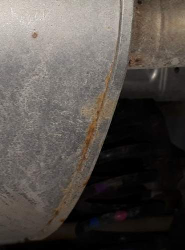

Hallo zusammen ,
habe mir im Dezember 2017 einen Kuga St-line 150 PS gekauft .Wie Ford es vorschreibt habe ich nach 10.000 Km oder einem Jahr die erste Inspektion machen lassen .Kosten der ersten Inspektionen
230 Euro das nur zur Info. Was aber mich sehr erschrocken hatte das war das Rosten des Auspuff und anderen Teilen unter dem Wagen was mir auch per Video aufs Handy geschickt worden ist ,ich war geschockt was ich da sah .Ich kontaktierte meinen Fordhändler der sagte mir das dieses normal wäre und das ich in 10 Jahren den Auspuff noch hätte bzw.so aussieht ,dieses bezweifelte ich und schrieb die Ford Werke Deutschland an .Leider habe ich noch immer keine Nachricht bekommen was ich sehr traurig finde nach fast 3 Wochen.
Hat jemand auch solche Erfahrungen oder schaut einmal nach .??Ich bin sowas von enttäuscht ich bin Jahr einen VW Touran gefahren der hatte nach 7 Jahren noch keine Roststelle.
Bin jetzt auf Ford gespannt was das Werk sagt !
Ein Bearbeitungsnummer habe ich schon von Ford .

Hab Grad geschaut, mein Auspuff hat auch Rost. Zwar nur ganz wenig. Fängt im Bereich der schweißnaht vom endrohr an. Das Problem ist das die verzinkungen seit einigen Jahren Chrom 6 frei sein müssen, somit gibt es den Selbstheilungsefekt vom Zink nicht mehr. Das heißt heutige Verzinkungen sind nur mehr wie lackierungen; kleinste Beschädigungen und das Zink ist an det Stelle weg.
Nur vom Auspuff würde ich nicht das ganze Fahrzeug abhängig machen.

Und so sieht der endtopf bei meinen Kuga aus.
Schätze mal das er durch die etwas exponierte querlage auch anfälliger gegenüber steinschlag ist.
