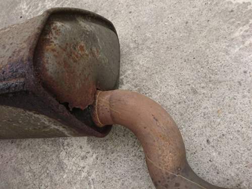

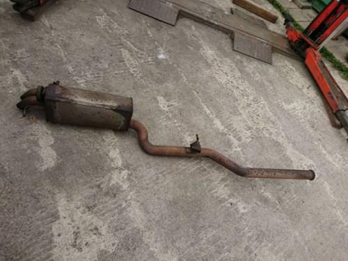

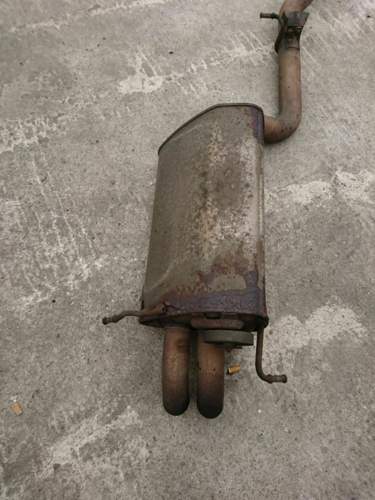

Moin moin.
Ich habe da mal ein Problem. Mein Endtopf ist so gut wie durch und für den TÜV nicht mehr ausreichend. Im Zubehör gibt es für den Wagen keinen und Mercedes sagt den gibt es wenn überhaupt nur auf Anfrage.
Hat da wer Erfahrung? Gibt es eine andere und einfachere möglichkeit um an nen Pot zu kommen? Oder passt der Pot von nem anderen Wagen?
Natürlich alles so dass es beim TÜV keine Probleme gibt.
Schon mal im Voraus danke.

Bosse88, hast du eine Sportedition, d.h. die verchromten Endrohre? Mit denen hatte ein Forenkollege Probleme. Mercedes konnte den entsprechenden Endtopf nicht auf absehbare Zeit beibringen, so dass man auf einen "normalen" Endtopf mit Umbauarbeiten zurückgegriffen hat, damit er überhaupt fahren konnte. Hier der Link zum Thread.. Ich frohlocke, sollte das jetzt schon die Standardexemplare betreffen (S203 Bj. 2007)... Meiner bröselt außen unterhalb von den Endrohren an der unteren Schweißnaht.

Kannst auch einen AMG ESD oder einen vom Sportpaket nehmen vom C350 z.B
Sound ändert sich nicht. Selbst komplett ohne Auspuff hört sich der 320 CDI noch dezent an.

Der Wagen ist ein Avantgarde und hat ein va Pott. Normalerweise sollten die halten.
An den AMG Pott habe ich auch schon gedacht. War mir nur nicht sicher ob dass so alles klappt der 350 ist doch ein Benziner oder nicht? Kann ich denn einfach so einen Pott vom Benziner unterschrauben?
Habe jetzt schon mit Mercedes gesprochen......es gibt für dieses Auto keinen neuen mehr. Also fahre ich ohne und dem TÜV lege ich eine teure Buddl Whisky auf den Beifahrer.??

Ja warum nicht vom Benziner?
C32 AMG ist ein Benziner, den Endschalldämpfer habe ich an meinem 320 CDI auch drunter. Völlig problemlos
Da ich das Problem kenne habe ich mir einen guten vom Schlächter besorgt
Meinen hatte ich von Ycs aus obertraubling
Einfach mal suchen
Das Problem sind die schweißnähte
Ich habe letzten Monat den endtopf bei mb bestellt
Laut Anfrage beim Werk verfügbar ab Juli
