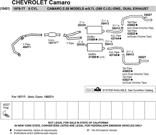

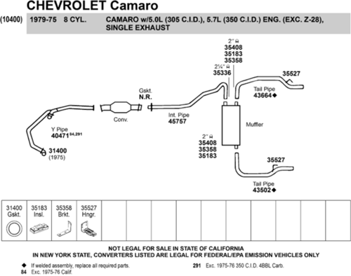

Mich wundert es, daß Dein Z28 eine Auspuffanlage mit großem, querliegenden Muffler hat. Der Z28 hat nach meinem Kenntnisstand ab Kat einen doppelzugigen Auspuff mit zwei Schalldämpfern unter den Rücksitzen. Die Anlage hatte ich in meinen 80er Camaro Berlinetta auch eingebaut und war sehr zufrieden damit. Auch mit dem Klang. Absolut original von hinten bis zu den Pötten. Lediglich die Rohrstücke incl. H-Pipe zwischen den Dämpfern und den Headers waren custom made. Der Kat an dieser Stelle flog raus, nachdem mich der TÜV bis aufs Blut genervt hat und ein Gutachten für den Kat wollte. Damals waren serienmäßige Kats in Autos von vor 1980 noch was unheimliches und widersprachen dem Realitätsbild deutscher Ingenieure. Also die Axt angesetzt - wo kein Kat, da kein Gutachten!
Auspuffteilenummern Walker siehe Bild.
Vergleichbare Systeme in ähnlicher Anordnung gibt es auch von Magnaflow und Flowmaster wenn man es etwas würziger mag...
Das von Dir gezeigte Pypes schint sehr ähnlich zu sein, spart aber die Bastelei für das H-Pipe.
Achtung!
Die Anlage sollte genau eingepaßt werden und reduziert nach meinen Erfahrungen ein wenig die Bodenfreiheit. Sie sollte also so hoch wie möglich hängen.
Z28-exhaust-walker

mal ne Frage, wenn ich jetzt original Auspuff also von Walker (bzw die DynaMaxx variante) nehm. Wie mach das dann am geschicktesten mit der X-Pipe, und der Anbindung an die Krümmer?
Mir schwebte vor, die Reducer and die X-Pipe zu schweißen und dann per Schellen (Band Clamps) dann Muffler und weitere Pipes aneinander zu bauen.

Tank rechts, Transverse muffler links
http://www.fquick.com/.../viewgallery.php?...
auch gut zu sehen eins der vielen Löcher im Auspuff unten im Muffler

Genau so habe ich das damals auch gemacht. Die herzustellenden Stücke sind relativ geradlinig und etwa einen Meter fünfzig lang (je nach verwendeten Headers). Die Reducer sind recht einfach zu verarbeiten und passend zu den Rohren zu wählen.
Die anhängende Illustration zeigt, wie das zu fertigende Teil etwa aussieht. Ich habe mir damals zwei Auspuff-Meterwarerohre gekauft und vom freundlichen Rohrbieger auf Format biegen lassen, wegen der Verjüngung. Dann habe ich nur noch auf Länge zugesägt und das H-Pipe eingeschweißt.
