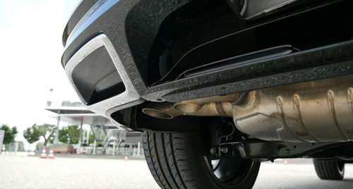

An "Plastikteilen" ist das in der Tat sehr überschaubar und aus meiner Sicht irgendwie gar nicht teuer für die schönere Optik. Soweit kein Hindernis für eine Umrüstung, ABER: braucht man nicht auch noch einen anderen Endtopf mit nach unten gebogenen Endrohren? Die Abgasführung erfolgt ja beim Blenden-Tiguan eben gerade nicht durch die Blenden hindurch, sondern unten weg aus dem Bereich der Heckschürze, so dass es fraglich ist, ob die Blenden die thermische Belastung eines hindurch geführten Abgasstroms überhaupt aushalten oder spontan ins Kunststoff-Jenseits kokeln.
Danke, sehr gut. Bleibt bei den Kosten in Summe weiterhin erstrebenswert, wenn man den Wagen lange behält, wie es bei uns der Fall wäre. Offen bleibt nur noch die letzte Frage, die vermutlich sehr technisch ist: passt der 240 PS Endtopf zum Abgasstrom-Verhalten der "kleineren" Motoren? Wenn das einer beantworten kann, dann sehen wir bald die erste Umrüstung, denke ich.
Bei dem Passat, mit 239PS BIT CR, verlaufen die Endrohre erstaunlicherweise gerade.
