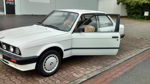

Ich bin im November letzten Jahres 18 geworden und halte jetzt Ausschau nach einem gut erhaltenen 3er BMW der Baureihe E30. Ich hätte da so an einen 318i oder 320i gedacht. Preislich würde ich bis 8.000 EUR ausgegeben und gegebenenfalls selber auch etwas richten (E30 ist ja auch ne ältere Baureihe etc). Was könntet ihr mir für Tipps zum Kauf geben bzw. Was sind die Schwachstellen?
In Foren wird immer nur der Größte, also der 325 empfohlen.
Ich empfehle aber den mit dem besten Zustand. Und das sind erfahrungsgemäss meist die 4 Zylinder.
Motor, Ausstattung und Farbe sind die letzten Sachen nach denen Du suchen kannst. Zustand ist alles bei den alten Möhren (hab selbst eine) Und nicht von außen blenden lassen, das Grauen lauert überall auch hinter Blechen und Verkleidungen.

Vergleich mal als Fahranfänger die Versicherungsprämien. Von den Fahrleistungen reicht am Anfang ein 316 auch aus. Oder willst du Driften? :-) Ich fahre seit 23 Jahren meinen 316i Touring und geniesse die gechillte Fahrweise. Wenn alle Komponenten in Ordnung sind, verträgt er auch eine lange Vollgaspassage. Achte bei den Vierzylindern, dass der Zahnriemen immer ordentlich gemacht wurde und dass er voll ausdreht wegen der Nockenwellengeschichte.
Bei den Sechsern sollte das Ventielspiel immer eingestellt worden sein und kein Öl im Wasser oder Schaum unter dem Öleinfülldeckel. Schau genau nach Rost. Das ist immer sehr aufwendig weg zu kriegen.
