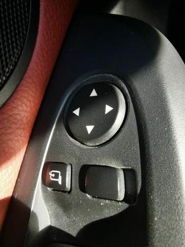

Kann mir jemand sagen, ob es sich programmieren lässt, dass sich die Aussenspiegel beim Verriegeln des Fahrzeugs automatisch anklappen?
Ich mach das fast immer manuell beim Verlassen des Autos. Beim Losfahren klappen sie ja auch bei 40 km/h automatisch aus.
Original geschrieben von horma
Beim Verschliessen mit der Fernbedienung länger auf den Schliessknopf drücken. Bei Komfortzugang länger auf den Schliesssensor drücken.
Progammieren für automatisches Anklappen bei jedem Schliessvorgang ist nicht möglich, da der Verschleiss vermutlich zu groß wäre.
Ich finde, dass die oben genannten möglichen Schliesslösungen sehr einfach und komfortabel sind.
LG Horma

Hallo!
Man kann das Delay, also die Zeit bis zum Anklappen der Spiegel, anders codieren. In der Grundeinstellung steht dieses auf 1,5 Sekunden. Man muss also 1,5 Sekunden lang die Taste der Fernbedienung drücken oder den Griff beim Komfortzugang. Setzt man diese Zeit z.B. auf 0,5 Sekunden, dann geht das erheblich schneller und man hat immer noch dei Wahl, ob sie anklapen sollen oder nicht. bei 0 Sekunden wäre es dann logischerweise so, dass sie sofort beim Abschließen anklappen.
Wie gesagt, via Codieren kein Ding.
CU Oliver

Jein - optimal nicht, denn wenn man die 2 Sekunden drückt, um die Außenspiegel anzuklappen, fängt auch das Schiebedach an zuzufahren, bzw. die Abdeckung vom Schiebedach. Dann muss man vor jedem Losfahren danach erst wieder die Abdeckung die 20 Zentimeter zurückfahren, die sie sich nach vorne geschoben hat. (Ergo: Wenn man das nicht tut, ist nach 5 Mal Außenspiegel anklappen der Himmel dunkel. :D)

Bediente die Rückspiegel zu Beginn während vieler Monate immer über den Knopf an der Fahrertüre, bis ich hier im Forum von dieser "Finger-länger draufhalten"-Möglichkeit erfuhr :( - Wer liest denn die umfangreiche BA schon so genau ... :)
Warum gibt es denn keinen Schalter oder Option im Bordcomputer für "autom. Anklappen bei Zündung aus" oder "manuelles Anklappen" (per Knopf und/oder Finger-länger-draufhalten";). Dann könnte jeder die von ihm bevorzugte Bedienungsart wählen.
