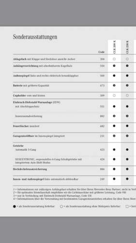

Seit ein paar Tagen geht mir ein Gedanke nicht mehr aus dem Kopf. Ich muss vorweg nehmen, dass mein Cabrio keinen automatisch abblenden Spiegel hatte, dafür aber einen Garagentoröffner. Den Innenspiegel habe ich inzwischen gegen ein automatisch abblendendes Exemplar getauscht und den Garagentoröffner habe ich einfach in das Gehäuse übertragen.
Nun will ich auch den linken Aussenspiegel umbauen, den es ja ebenfalls mit dieser Funktion gibt. Allerdings wäre das auch nicht der Weisheit letzter Schluss, weil ein Blender immer noch über den rechten Aussenspiegel voll durchkommt.
Nun meine Idee: Kann man nicht von einem Wagen mit Rechtssteuerung (z.B. England) den dann automatischen RECHTEN Aussenspiegel ebenfalls an unseren Autos nachrüsten ? Dann wären schliesslich ALLE Spiegel automatisch abblendend - das wäre nach meiner Ansicht ein deutliches Sicherheitsplus. Über Mercedes England sollten das entsprechende Glas wohl erhältlich sein. Vllt. sogar gebraucht bei Ebay UK.

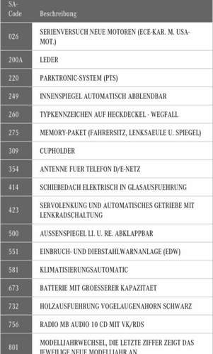

Das ist doch mal nicht schlecht ! Mal sehen, ob ich mir über Winter die Teile besorge und nächstes Jahr einbaue. Mein Mechaniker sagte mir bereits, dass der linke Aussenspiegel dann auch mit der Star Diagnose beim Auto angemeldet werden müsste.

Da wäre es interessant zu wissen ob die Steuergeräte die Funktionen direkt implementiert haben. Auch gibt es einen zusätzlichen Stecker im Spiegelgehäuse der dann auf das Glas kommt und die Tönung des Glases steuert. Wäre sicher kein Fehler vorab mal einen Blick hinein zu werfen ob der schon vorhanden ist... Wenn die Kabelsätze auf beiden Seiten schon fehlen, sollte man auch gleich schauen ob die Steuergeräte unterschiedlich sind.
Thema "Freischaltung":
Im 211er gab es Aussagen von ging Plug and Play bis über Freischaltung Notwendig. Aber ich bin nicht mehr sicher ob das mit der vorher vorgegebenen Ausstattung zu tun hatte. Ich meine bei vorhandener Abblendung Mittelspiegel und Links ging das problemlos. Wenn gar nichts vorhanden war auch erst über SD schauen ob steuerbar.
