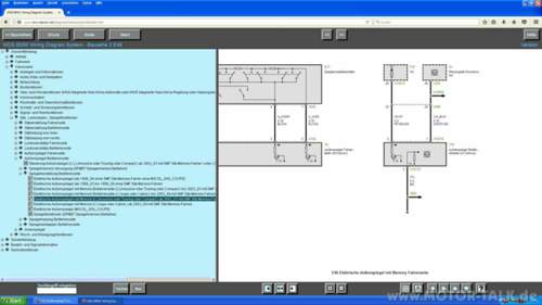

hallo,
die Verkabelung sieht für mich so aus wie in der Abb. Warum aber die Kabel dann abgezwickt wurden kann ich dir nicht sagen.:confused: Vielleicht wurde da ein anderer Spiegel ohne die Memoryfunktion angeschraubt.
gruss mucsaabo

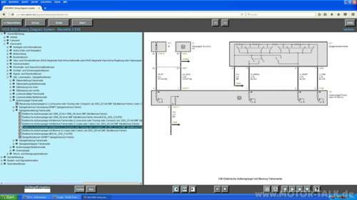

hallo,
in der Abb. noch die Verschaltung der Beifahrerseite und da sieht man, daß die Signale der Spiegelverstellung vom Schaltereinsatz nur zur Fahrerseite gehen und dann von dort über den LIN-Bus übertragen werden, über den dann auch der Beifahrerspiegel angesteuert wird. Wenn nun der LIN-Bus an der Fahrerseite abgezwickt ist, tut sich da nichts und dann natürlich auch nichts auf der Beifahrerseite.
gruss mucsaabo
