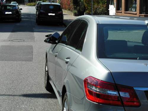

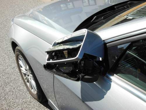

Hallo ins Forum,
heute hat mir jemand den linken Spiegel abgefahren :mad:. Hatte meinen ordentlich geparkt und als ich zurückgekommen bin, war der Spiegel nach vorne umgebogen. Bilder sagen mehr als Worte; sind angehängt.
Klar sind folgende Schäden:
- Spiegelglas Schrott (grr, ist das automatisch abblendende mit TWA)
- lackierte Spiegelkappe gebrochen -> also auch Schrott
- LED-Modul zerkrazt bzw. gebrochen -> Schrott
- Spiegelgrundträger wohl ein Kratzer im schwarzen Bereich -> wohl auch Schrott
- Spiegelinnenleben (ist der elektrisch anklappbare) sieht nicht so schlecht aus, aber bei den Kabeln bin ich mir nicht sicher (da schimmerts hier und da doch kupfern durch -> wohl auch was zu tun (zumal der Einschlag ziemlich heftig gewesen sein muss)
Auch wenn ich mich ein wenig auskenne, wäre ich für Eure Erfahrungen dankbar, da man selbst ja ein wenig blockiert ist, wenn's ein Eigenschaden ist.
Was schätzt Ihr, was da erfahrungsgemäß an Kosten raus kommt? Beim 211er hab' ich bei einem Bekannten mit etwas geringerem Schaden schon was von 500 Euro mitbekommen; dürfte hier höher werden.
Glaubt Ihr, dass der Freundliche (werde ich morgen hintraben) eine Notreparatur hinbekommt, damit das Fahrzeug morgen mittag wieder nutzbar ist (will nämlich eine Woche in den Urlaub ... und möglichst ohne Mietwagen)? Klar das Glas muss neu, wenn aber keins mit TWA da ist, kann man den TWA vorübergehend im System abmelden, um die Fehlermeldungen los zu werden. Kann man den Rest so zusammenkleben, dass es bis nach dem Urlaub hält.
Was mich jedoch am meisten bewegt. Die Glastrümmer (mit dem Elektrolytzeugs) waren über Kotflügel und Motorhaube verteilt. Die hab' ich nach Entdeckung eingesammelt. Kann hier ein Lackschaden drohen, da die Flüssigkeit nicht so wirklich harmlos ist? Zur Sicherheit habe ich die Haube auch massiv abgewaschen. Dabei habe ich jedoch die Ansammlung schwarzer Vertiefungen auf der Motorhaube gefunden (siehe Bild), wo ich an eine Einwirkung des Abblendzeugs denke. Ist dies denkbar, da ich solche Punkte erst nach dem Unfall gesehen habe? Das Fahrzeug stand ja in der Prallsonne.
Wenigstens rückte mit der Polizei (hatte ich angerufen, weil weder Zettel noch sonst was da war, und ich von Flucht ausgegangen bin) auch der Unfallverursacher (der ist wohl wenigstens zur Wache gefahren) an, so dass die Kosten nicht bei mir hängen bleiben.
Allerdings bleibt das Problem, wenn die Notreparatur nicht klappt, wer die Mietwagenkosten für die Urlaubstour zahlt, da ich ohne linken AS ja nicht wirklich fahren kann. Habt Ihr da Erfahrungen?
M.E. sollte dies dabei sein, da ich ja nichts dafür kann, wenn die Reparatur - nicht einmal notdürftig - vor der Fahrt klappt, aber während des gebuchten Urlaubs fertig wird. Dies ist letztlich billiger, als das Fahrzeug aufzuladen und mir an den Urlaubsort zu liefern und dort den Mietwagen abzuholen.
Ist ein wenig länger geworden, aber sauer bin ich immer noch.

Themenstarteram 20. August 2012 um 21:36
Hallo ins Forum,
bin wieder zurück und habe das Gutachten in den Händen.
Also als Info für alle: Die Elektrolytflüssigkeit führt zu Lackschäden, wenn sie nicht sofort mit viel Wasser abgespült wird. Ist sie eingetrocknet, ist sie nicht mehr zu entfernen und der Lack unrettbar beschädigt, da sich diese bis zum rohen Bleck durchfrisst. Es gibt sogar eine interne Daimler-Info zu diesem Thema. Übrigens sollte man die Trümmer mit der Flüssigkeit auch nicht mit der ungeschützten Hand anpacken, da dies auch für die Haut nicht gut ist. Ist also schon eine besondere Flüssigkeit, die da hilfreiche Dienste leistet.
Mal sehen, was die gegnerische Versicherung zu dem Gutachten sagt. Reparaturkosten liegen bei rund 3.500 Euro zuzüglich merkantiler Wertminderung, da Außenspiegel komplett getauscht, Tür VL und Motorhaube komplett lackiert werden müssen :eek:. Dann werde ich mal einen Termin machen, nach dem Freundlichen dauert's wohl rund eine Woche.
Ganz schön heftig für einmal Spiegel abfahren.

Hallo Peter,
durch den nach vorne geschleuderten Spiegel bzw. dessen Teile kann der Kotflügel und die Motorhaube Lackschäden abbekommen haben.
Die ist normal und die Regel. Je nach Fahrrichtung des 01 ist dann die Fahrzeugseite entsprechend beschädigt. Bei einer geringen Anstoßenergie kann es auch sein, dass nur oberflächliche Kratzer entstehen.
Da die Schadensregulierung durch die Selbstanzeige gesichert ist, wird hier sicherlich ein Gutachter hinzu gezogen, der die Spuren auf der Haube und dem Kotflügel entsprechend zuordnen kann.

Themenstarteram 13. August 2012 um 20:00
Hallo ins Forum,
danke Euch für die Beiträge. Ein paar Antworten hierzu:
- Abstand zum Bordstein siehe Bild 5 (Rad stand bereits zur Hälfte in der Wasserrinne).
- Ich habe die Automatik-Funktion auch deaktiviert, da ich bei den 211er meine Probleme hatte und man auch bei den aktuellen Spiegeln hier und da was hört (ist übrigens der erste AS, der geschrottet wurde)
- @gimix90: Für Ortskundige leicht erkennbar; bin normal nur einmal jährlich da (wenn Tag der Verkehrsgeschichte ist ;)) und nie Probleme gehabt. So schmal ist's ja auch nicht (2x PKW ohne jedes Problem, selbst Bus - PKW geht; bei Bus - Bus oder Bus - LKW könnte es zu eng sein) und eine echte Durchgangsstraße ist's wohl auch nicht wirklich.
- In der konkreten Situation hätte das Einklappen eher kontraproduktiv gewirkt. Der Unfallgegner hatte sich so massiv verschätzt, dass der Einschlag knapp rechts von der Aspähriglinie war. Abstand zur Außenkante somit ca. 15-20 cm :eek:. Wenn der Spiegel geklappt gewesen wäre, hätte es die Halterung aus der Tür gerissen (so die Werkstatt), was dann eine komplette Rohbautür erfordert hätte. Insoweit ist der ausgeklappte Spiegel schon hilfreich, um heftigere Schäden zu vermeiden.
- Der Spiegel des Unfallgegners war offenbar sehr stabil (war ein Kangoo) und zeigte eine passende Kratzstelle im (unlackierten) Hartkunststoff auch so ca. 15-20 cm von der Kante weg.
Ich bin übrigens froh, eine gute Werkstatt zu haben. Bin heute früh um 7.00 direkt hin und über die Sache gesprochen. Ergebnis: Spiegel komplett Schrott (auch das Innenteil (mehrere Kabel aufgerissen), aber per Eil-Bestellung aus dem Logistikcenter einen passenden Komplettspiegel geordert. Um 11.30 war er dran und ich danach auf der Bahn. Zwischendurch auch mit der Versicherung Rücksprache gehalten, damit dies reibungslos läuft.
(@Marzi01) Die Werkstatt hat in Absprache mit mir einen Gutachter hinzugezogen, der bereits um 10.30 alles dokumentiert hatte, da absehbar war, dass es eine größere Sache (jedenfalls über der Wertgrenze der Gegnerversicherung für "ohne Gutachter";) wird. Erstes (mündliches) Ergebnis: Kratzer in der Tür (-> Neulackierung da an der Kante + Beilackierung, da Palladium zu den "kritischen Lacken" gehört), Spiegel Schrott (war vorher schon klar), Kratzer an der Dachzierleiste links, Motorhaube, Kotflügel und Tür VL mit Anhaftungen der Elektrolytflüssigkeit (sollen mit Knete und Polieren rausgehen; mal sehen), Motorhaube wird nach dem Kneten etc. noch intensiv auf Beschädigungen untersucht; unmittelbar erkennbar war jedoch nichts Offensichtliches.
Schadensschätzung hat der Gutachter noch nicht abgegben, aber deutlich über 1.000 wird's gehen. Allein der komplette linke Spiegel (elektrisch anklappbar, abblendendes Glas mit TWA-LED, LED-Modul, Umfeldbeleuchtung, Innenleben und lackierter Kappe) kommt schon auf ca. 800 :eek:. Dann der Rest mit den Daimlerkosten ... .
Über den Rest mache ich mir nach Rückkehr Gedanken, erstmal konnte ich (zwar mit Verspätung) los und - vielleicht zum Ausgleich :D - war die Bahn auch frei und mein Großer konnte ein wenig Auslauf bekommen (und blieb sparsam 393 km mit 108 km/h Schnitt und 8,6 über die Bahn (67, 6, 5, 8 und 81 sowie B 31) an den Bodensee mit laufend 150-180 (wo's freigegeben war)) und das KI ist bei mir ziemlich genau)
