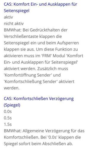

Ich habe die elektrisch einklappenden Spiegel mit Abblendfunktion. Nun würde ich die gerne so kodieren, dass diese beim abschließen automatisch einklappen. Habe aber gehört, dass das nur bei den beheizbaren Spiegeln geht. Ist das richtig?

Merkwürdig. Habe es gestern mit BMWhat probiert. Funktioniert aber nicht. Habe keine Fehlermeldung erhalten, sondern nur den Hinweis, dass es nur geht wenn der LIN-Bus verbaut ist. Der ja bei mir der Fall zu sein scheint. Muss ich am Abend wohl noch mal ausprobieren.
Mit BMWhat habe ich noch nichts codiert. Mit NCSEXPERT geht es aber, hab es selbst gemacht!
Hier der Auszug aus der BMWhat Seite

Das Anklappen codieren kann man aber als Komfortfunktion.
Nutze auch ncs
Ob man die Kompfortfunktion der Spiegel nutzen kann, hat doch nichts mit der Spiegelheizung zu tun. Wenn man die Spiegel vom Innenraum elekrisch anklappen kann, kann man auch die Kompfortschließung codieren!
Keine Ahnung woran es lag. Eben zweiten Versuch gestartet und nun funktioniert es problemlos.
Danke euch!

Wenn es elektrisch anklappende Spiegel sind, dann kannst du auch die "Schlüsselfunktion" codieren!
